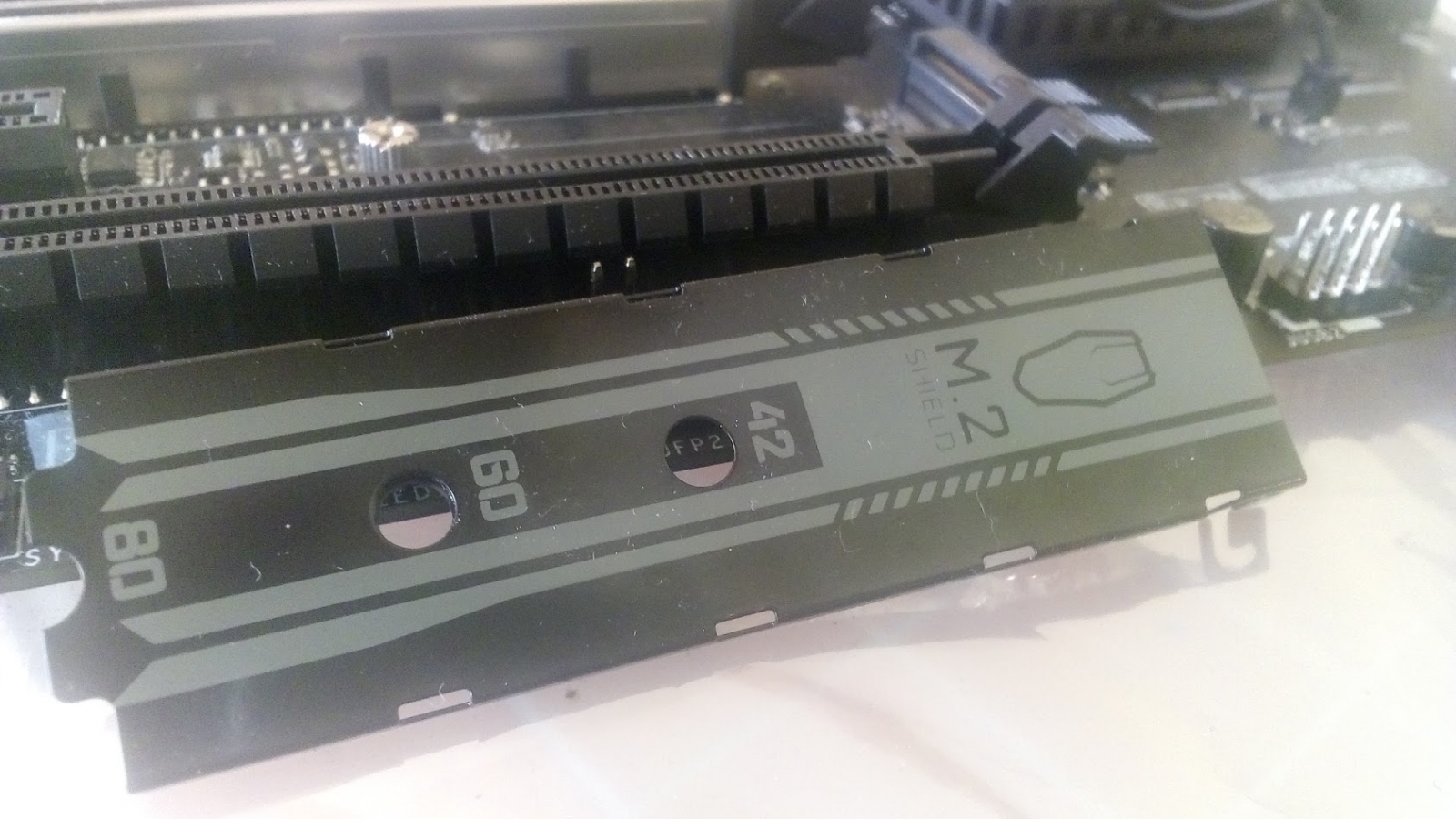

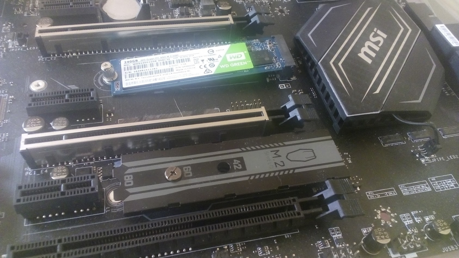

Základní deska jako taková má neutrální černošedé barvy. Má však spoustu LED s podporou RGB, takže bude vypadat dobře ve všech sestavách. S RGB LED si můžete vyhrát v softwaru MSI Gaming APP. Jeden M.2 slot má Heat Shield. Jedná se o malý hliníkový plát s teplovodivým polštářkem, který můžete přimontovat na SSD disk.

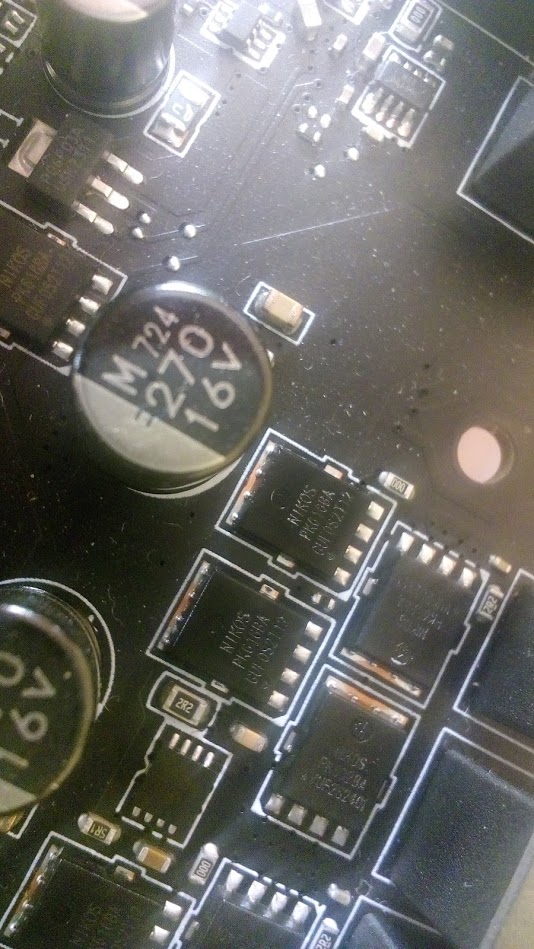

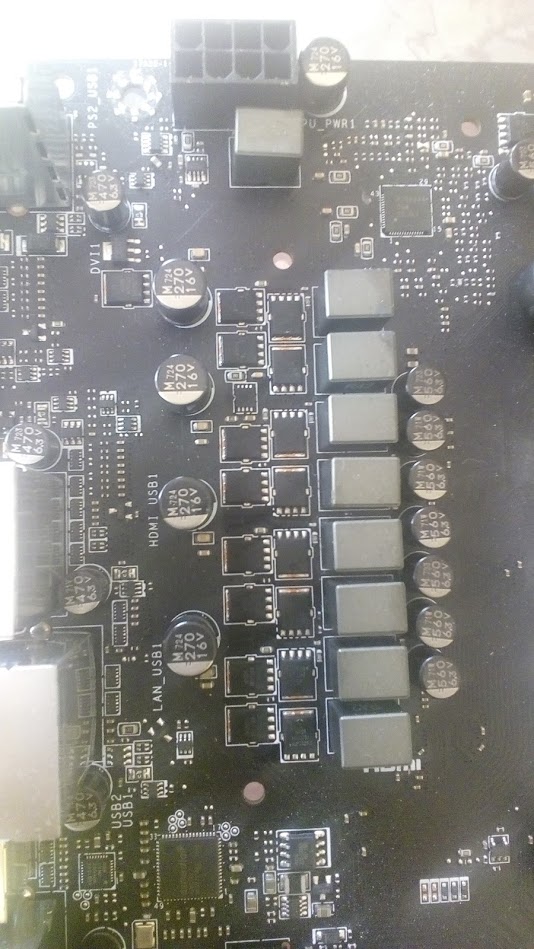

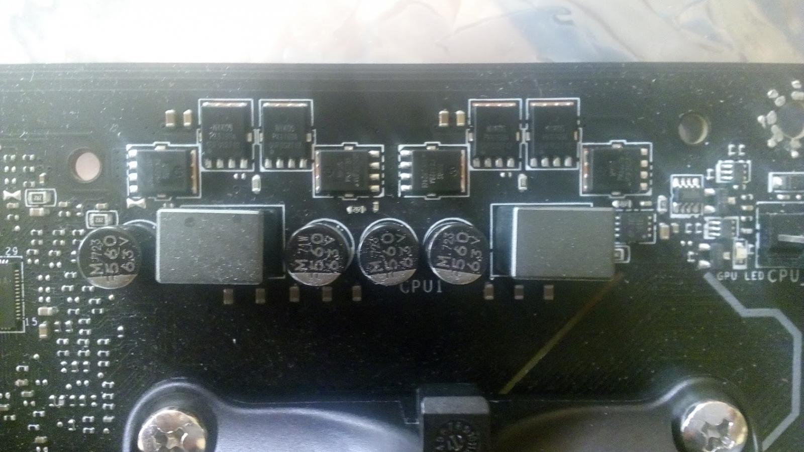

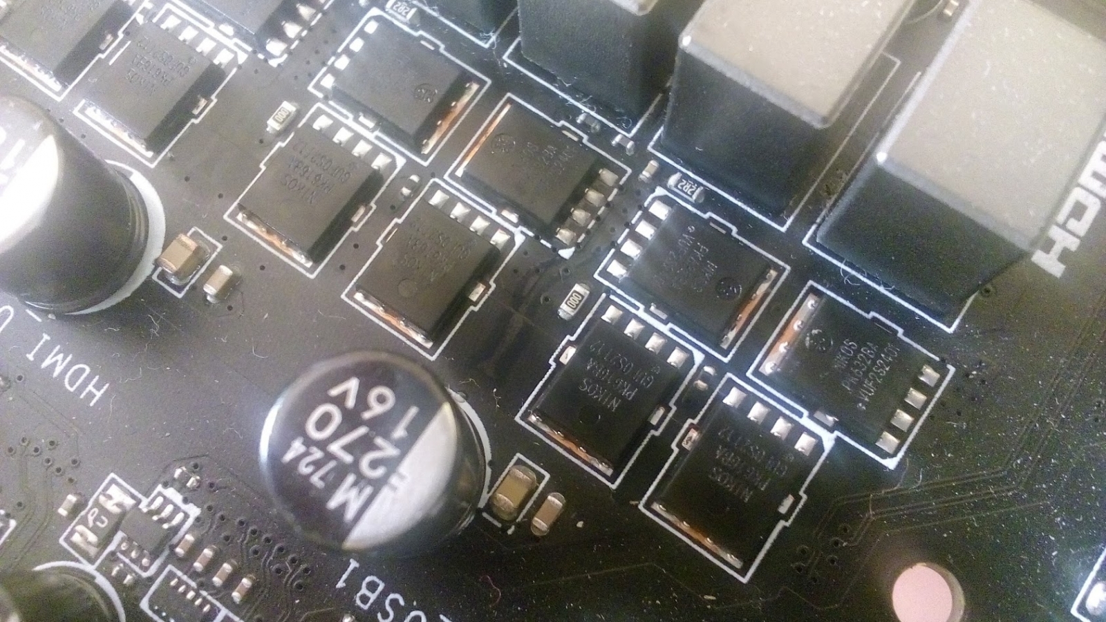

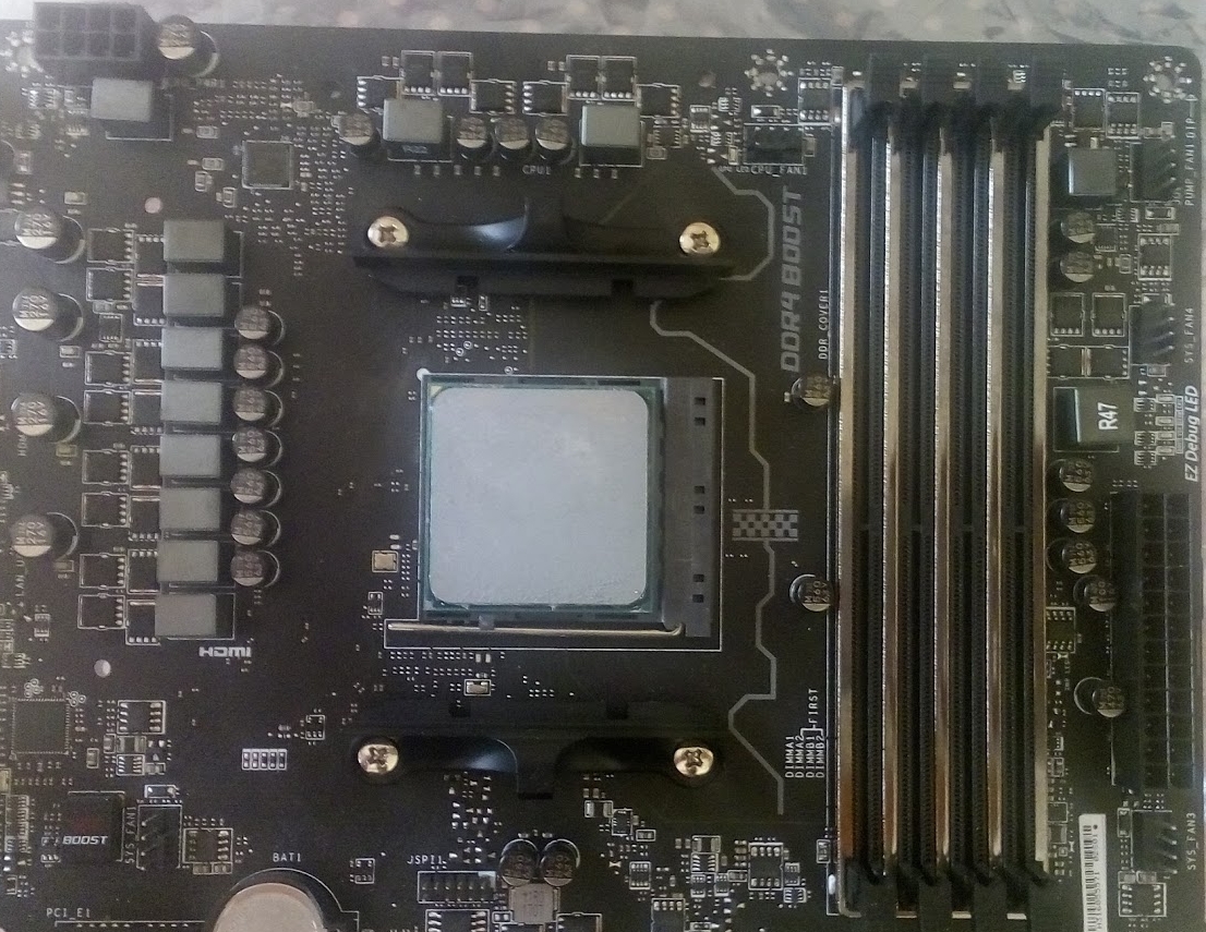

VRM na první pohled vypadá jako osmifázové, ale má pouze čtyři fáze. Počet cívek i MOSFETů souhlasí s osmi fázemi, VRM však má 4 drivery a i samotný kontrolér napětí podporuje 4 fáze pro CPU. Popravdě bych od takové desky čekal aspoň 6 fází, ale toto zdvojené čtyřfázové VRM zvládne s přehledem i Ryzen 7 1700 na 4 GHz, takže nevidím zde zásadní problém. VRM pro CPU i SOC na sobě mají hliníkové bloky pro chlazení. Chladič pro CPU VRM by si zasloužil o něco lepší chladič, po přetaktování bylo docela horké.
Datesheety:
Voltage controller: http://www.richtek.com/en/Products/Vcor ... id=RT8894A
High side MOSFET: https://alltransistors.com/mosfet/trans ... stor=23561
Low side MOSFET: https://alltransistors.com/mosfet/trans ... stor=23564

Základní deska má čtyři sloty pro RAM. Podporují rychlost až 4000 Mhz. Reálná maximální rychlost je +- 3466 MHz pro Ryzeny a 2400 MHz pro APU a Athlony. Svojí levnou RAM od Patriotu se mi podařilo dostat až na 3600 MHz. Při dual channelu jsem se dostal pouze 3200 MHz, ale i to je slušná frekvence. S kvalitnějšími RAM bych se dostal na vyšší frekvence.
MSI má v BIOSu dvě utility - Memory Try It! a A-XMP. Memory Try It má různé profily s různými časování. Je to velmi užitečná věcička, která ušetří spoustu času při taktování pamětí. A-XMP je alternativa XMP u Intelu. Pokud se nechcete zaobírat nastavováním rychlostí a časování, stačí použít jeden ze dvou profilů a máte jistotu, že frekvence budou stabilní.
BIOS/UEFI je přehledný a svižný. Najdete v něm utilitu Game Boost, která přetaktuje procesor o 400 MHz, ale také zvýší napětí procesoru a rychlost ventilátorů na zbytečně vysoké hodnoty. Doporučuji strávit pár minut vlastním přetaktováním. A-XMP má dva profily pro RAM, které podporují XMP. Memory Try It! podporuje všechny paměti a jedná se o velmi užitečnou vlastnost této základní desky, která ušetří čas při taktování RAM.

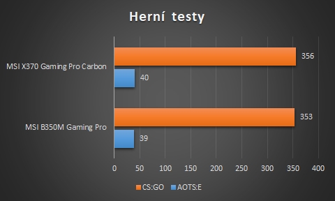

Testy výkonu
ObrázekObrázek

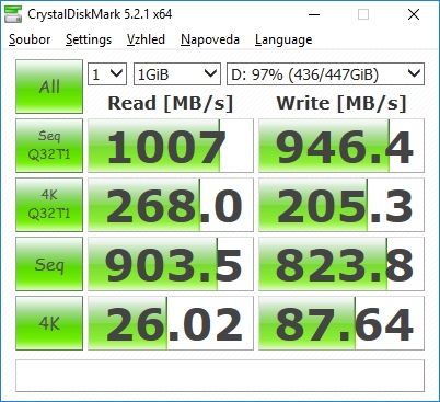

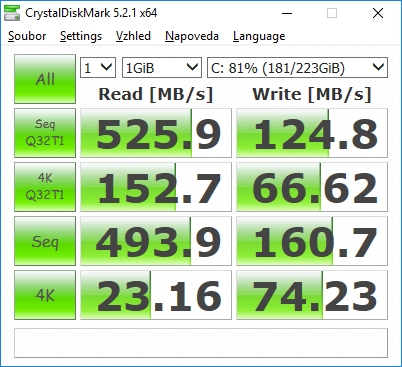

Přenosová rychlost
WD SSD Green, M2 2280, 240 GB
Obrázek
2x Crucial BX200, SATA 3, 240 GB
Obrázek
