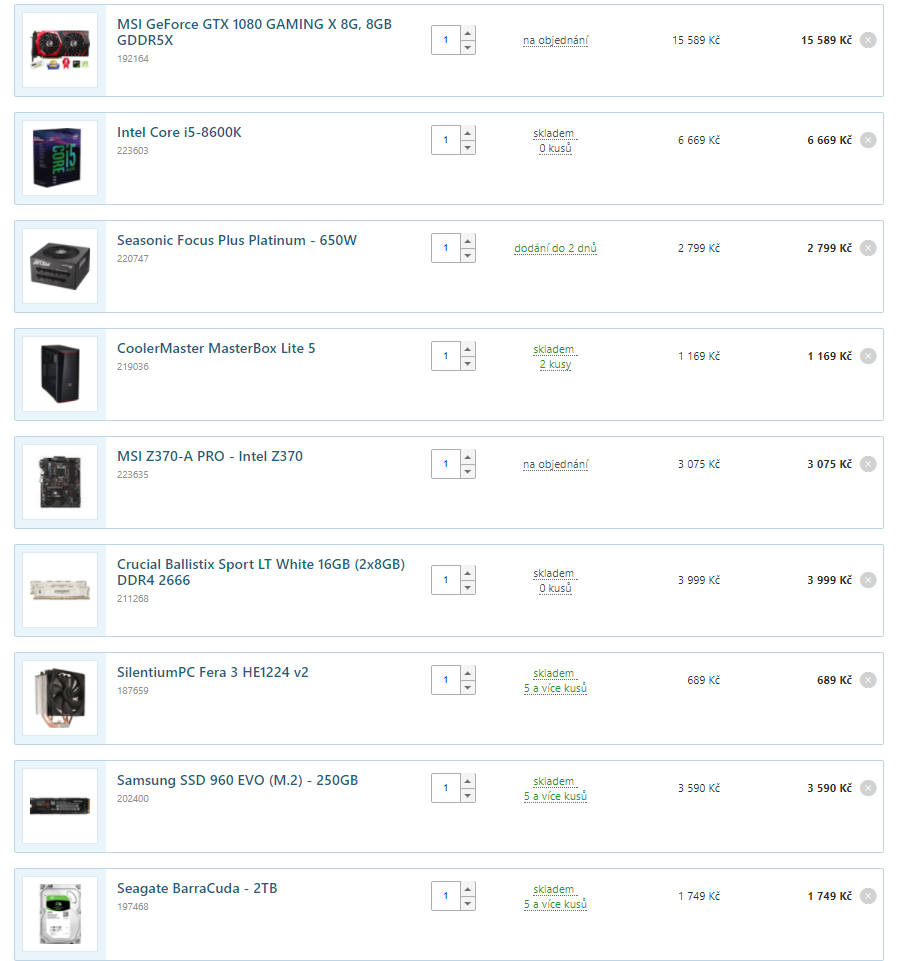

Pokusil jsem se něco složit, můžete mi to prosím někdo zkouknout? Popřípadě co bych měl vyměnit? Nešel mi udělat seznam czc, takže mám jenom screen.

Nevidím jediný důvod proč brát tu GTX 1080 MSI Gaming za 15,5K, když je i za 15K: https://www.czc.cz/msi-geforce-gtx-1080 ... 85/produkt.
MSI Z370-A Pro je slabota, vezmi spíš Asrock Pro4.

A můžu se zeptat jaký je v tom rozdíl? Nějaký tam musí být ne? Ta jedna z nich je starší jestli dobře vidím. To znamená že tam je něco jinak?
A ohledně tý základní desky, tahle by šla ? https://www.czc.cz/asrock-z370m-pro4-in ... 78/produkt

Já bych to upravil trošku víc:
https://www.czc.cz/223206,223703,201669 ... 45394/kody
i5 8400, 16GB RAM, 256GB SSD + 1TB HDD, GTX1080
Celková cena toho je okolo 36 tisíc, samozřejmě lepším SSD (Corsair MP500), větším HDD, lepší edicí GPU (GAMING-X) s lepším chlazením nebo odemčeným CPU (8600K) bys nic nezkazil.

Gaming+ má oproti Gaming X akorát nižší frekvence čipu, ale to si kdyžtak můžeš sám OCnout i výš. Zase už má ale 11 Gbps a když je navíc levnější, tak za mne není co řešit, Gaming X nemá žádný význam.
Asrock Z370M Pro4 je mATX a ještě je dražší než fullATX. Opět neexistuje důvod, proč bys měl brát menší mATX formát, když ti case podporuje standardní ATX.

Tak teď už snad finální podoba. Prosím kdyžtak o kontrolu jestli to je všechno tak jak má být. Díky https://www.czc.cz/5ono67191mgqv809bia57qdm9f/seznam

Na zdroji můžeš klidně ušetřit a vzít Seasonic Focus Plus Gold. Nebo jestli chceš kvalitu tak Corsair RMx.
Seasonic Focu Plus Platinum neber, Seasonic recenzentům z nějakého důvodu nerozeslal ani jednu jednotku na recenzi - což smrdí, protože Focus Plus Gold rozdávali na recenze jako na běžícím pásu. Corsair RMx je lepší volba.
