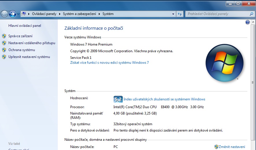

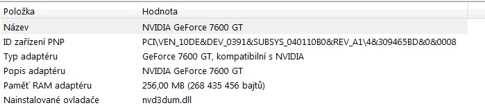

Dobrý den lidi,
asi tady budete všichni problému znalý, tak jen jednoduchý dotaz. Mladý má PC s těmito parametry
neříkám, že je to bůh ví co, ale na ty jeho voloviny to stačí. Nicméně mě otravuje, že na tom hraje tanky a chtěl by i lepší grafiku. Tak se ptám, můžete mě něco za "rozumný" peníz doporučit. Ale já tomu vůbec nerozumím, tak bych potřeboval vědět co by s tím šlo udělat.
Díky za rady (i když tuším, že mě vzhledem ke stáří PC napíšete, aby si koupil jiný).

Samotnou grafckou kartu lze vymenit napriklad za Geforce 750, coz je posledni karta ktera by v takto starem PC mela fungovat.
Rozdil ve hrach bude obrovsky i s tim 10 let starym procesorem a 4 GB RAM.
Mezi Geforce 7600 a 750 je rozdil 7 let.
Kdyby se ale mel kupovat novy PC, nema ale koupe Geforce 750 smysl.

Děkuji za informaci. Ještě jedna technická otázka. Představím si ještě jednu 2 GB RAM a Geforce 750 (je to stejné jako GeForce GTX 750???, nebo čistě jen bez GTX???).
Dovedezte odhadnout o kolik ( o 10%. o 30%....se mu to zlepší). Jde mě jen o to, jestli když mu do toho dám 4 000,- za RAM a GTX, tak se to zlepší apoň o půlku, nebo ani ne.
Díky lidi
Díky lidi
Re: vylepšení grafiky
Rozdíl je obrovský, srovnání je třeba zde: http://gpu.userbenchmark.com/Compare/Nv ... 162vsm8028 i když reálně ve hrách nelze počítat s takovým nárůstem kartu bude dost brzdit procesor.
Název karty je jasný: Geforce GTX 750..
Jde koupit i jiné starší karty, ale tato karta je z těch co má smysl kupovat asi nejúspornější stačí na ni i 300 W zdroj. Reálná cena této karty je asi 1000 kč v bazaru, i když se většinou prodává o pár stovek dráž.
Cenu 2 GB ram DDR2 odhaduju v bazaru tak na 100 kč, v elektrošrotě by šla někde vyhrabat zdarma, ale je potřeba mít volný slot, a je třeba vědět jestli deska třeba nemá nějakou maximální kapacitu kterou podporuje.
Zlepšení bude tak 50 %.
Nicméně zrovna World od Tanks je hodně o procesoru.Ten to bude taky brzdit.Ale to už se tu probíralo.
Každopádně si ale zahraje slušně.
Při navyšování paměti by krome volneho slotu a podpory zakladni desky bylo taky potreba reinstalovat Win 7 na 64 bitovou verzi.

Dobrá tedy,
díky všem za pro mě dostačující rady a názory. Něco tam tomu mladýmu koupím ať se trochu má a bude na chvilku pokoj.
Dodatečně přidáno po 30 minutách 18 vteřinách:
Jo a ještě mě napadlo, ta karta se bude muset nějak instalovat, nebo to tam jen prdnu a pojede to? Vím, že jsou to pro vás asi pitomé dotazy, ale tohle je fakt poslední.
Kartu stačí jen zasunout do slotu, zapojit přídavné napájení a pak nainstalovat správné ovladače z webu n'Vidia.
Lidičky ještě jedno pro mě úskalý. Je jedno že ta stará nvidia je DDR 3 a ty novější DDR 5? Je tu Geforce GTX 750 s DDR 3 nikde menůžu sehnat. Pokud dáte vědět, že je DDR3 a DDR5.
Měl jsem se líp učit, těď by na ty PC nebyl pitomec
Ty paměti nejsou žádný problém.Klidně ji ber.GDDR 5 jsou na všech GTX 750 .
Typ video pameti na graficke karte zcela ignoruj, DDR3 nebo DDR5, nic duleziteho na tom nezavisi.
Jedine co musi souhlasit je typ operacni pameti ktere podporuje procesor a zakladni deska.
Tak borci. Mam tam 8 GB RAM, win 7 64 bitova verze a ted teda karta.
Co tam mam tedy nejlepe dat.
