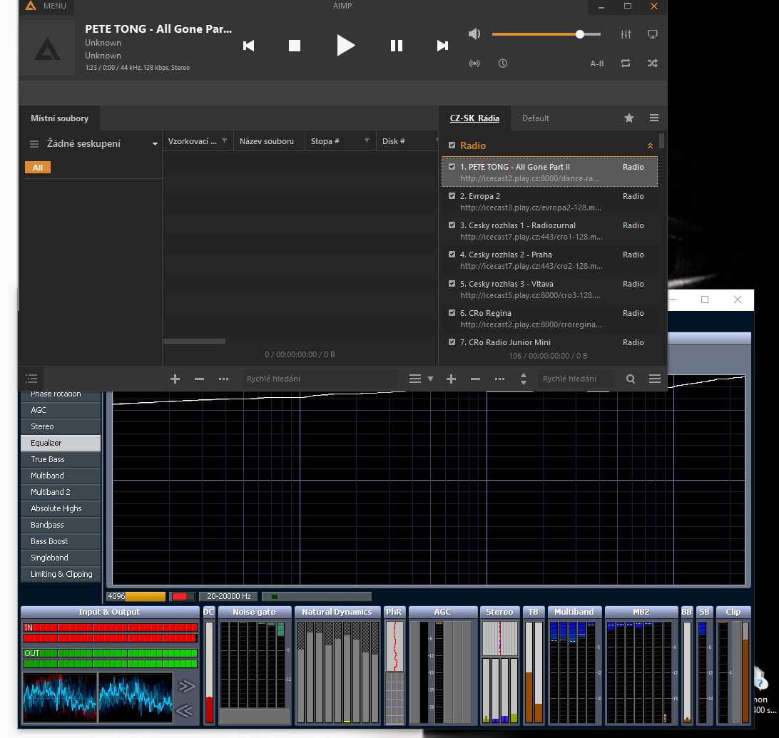

co muziky tak nejlepší je foobar2000 a za mě-
https://www.aimp.ru/
http://www.aimp.ru/forum/index.php?topic=34387.0
a do nich free DSP-https://www.stereotool.com/download/
plugin winampu.A bude fungovat u obou.Teď to jen nainstalit a nastavit a příjemný poslech.

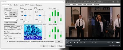

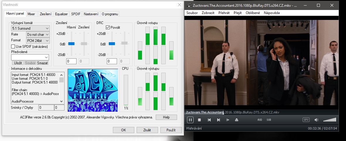

Tady jsem ti udělal náhled toho co jsem dal.U videa je i stereo na 5.1
a hudba
a hudba
