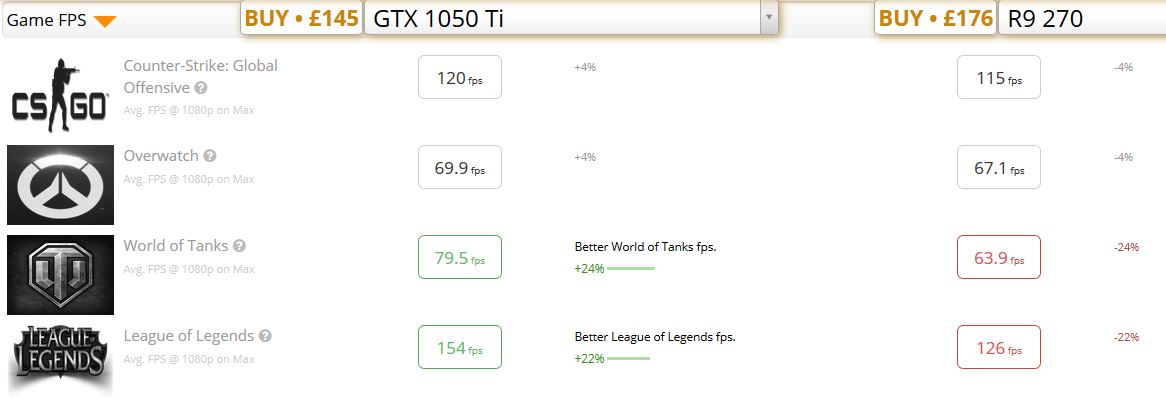

xbs
Příspěvky: 19490
Registrován: prosinec 17
Re: Upgrade PC
Příspěvekod xbs » 20 úno 2018 23:04
GTX1060 6GB se dá sehnat za 12k, tedy oproti "normálním" časům o 4-5k dráž, což určo nechceš dát...
takže ideál volba GTX1050Ti, vůči R9 270 si polepšíš výkonově možná tak o 10-15%, ale hlavně nebude tolik topit (má poloviční TDP)...
