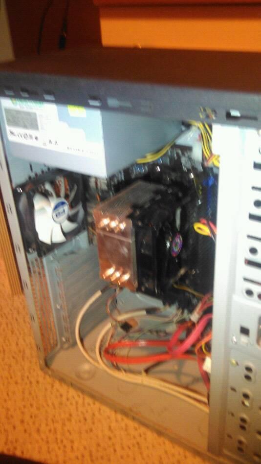

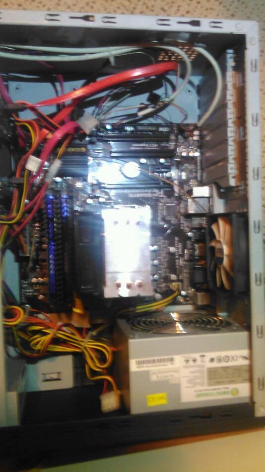

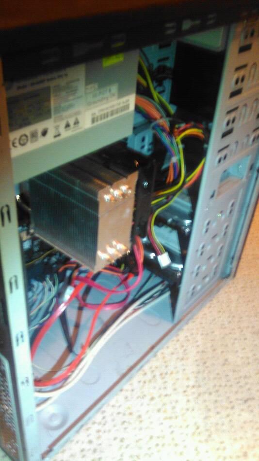

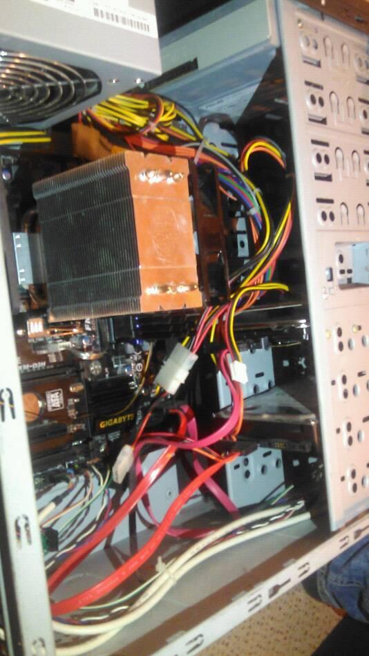

Hod sem typ skrine, fotku otevreneho pocitace, resp. nejlepe tri - z boku, na bok pod uhlem zepredu (at je videt zadni cast) a na bok pod uhlem zezadu (at je videt predni cast). Tim bych se odrazil a muzem resit dal.
Ten Zalman nevypada spatne, ale dosahnou ti vsude kabely od zdroje? Hod sem jeste co nejpresnejsi oznaceni zdroje co mas.

Typ skříně nezjistím, je tak 5 let stará, úplně obyčejná. Zdroj mám Seasonic 400W SS-400ET OEM Energy Knight. Prakticky hned po startu PC jsou teploty na procesoru u 50 stupňů, jakmile otevřu např. prohlížeč nebo skype, hned vyletí o 5-10 stupňů nahoru. Jako kdyby byl ten chladič špatně usazený, ale ten jsem už zkoušel oddělat a znova nasadit. Tak jestli pomůže ten airflow nebo vzít jiný chladič na procesor/vyměnit desku? Měl jsem za to, že tenhle chladič by měl v pohodě stačit.
Kabely od zdroje by měly dosáhnout si myslím.
