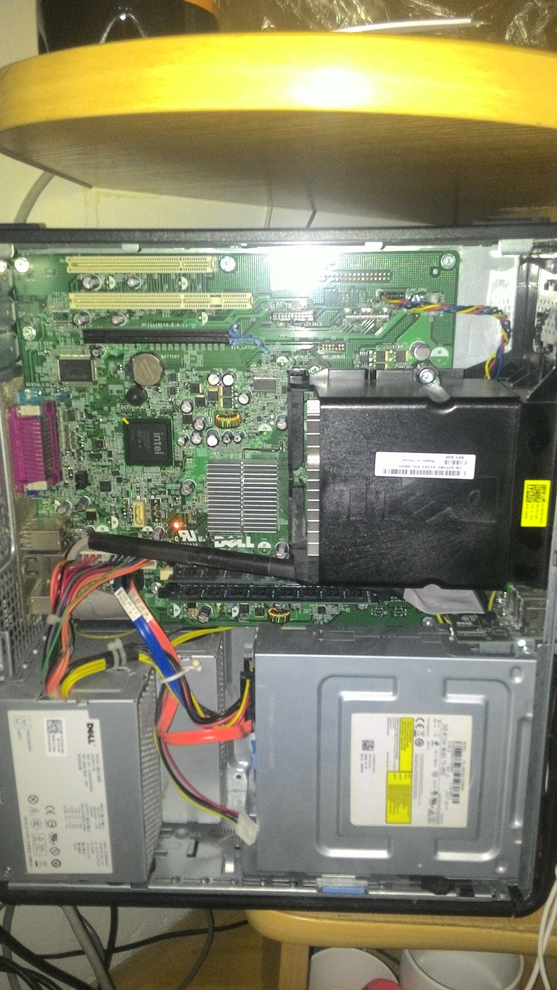

Vyfot to zevnitr.
Je tu jista sance, ze tam pujde jen low profile grafika, deska bude BTX a bude v tom nejaky 115W zdroj.
I5 do socketu 775 neexistuje.
Pokud je to BTX, neda se ani vymenit chladic za lepsi, protoze nejde sehnat zadny ktery by tam sel.

Tady
Dodatečně přidáno po 1 minutě :
vím že by měl být položený jinak :)

Mám podobný PC, nejvíc tam jde sehnat Core2Quad http://en.community.dell.com/support-fo ... t/19527428 a vzhledem ke slabšímu zdroji doporučuji grafiku co na tom provozuji, kde CS GO chodí naprosto v pohodě. https://aukro.cz/amd-radeon-r7-240-2gb- ... 6904957387 Má o trochu vyšší výkon než Geforce GTX 260. Na starší hry dobrý. Mám osazeno pouze 4 gb ram a CS GO maká.
