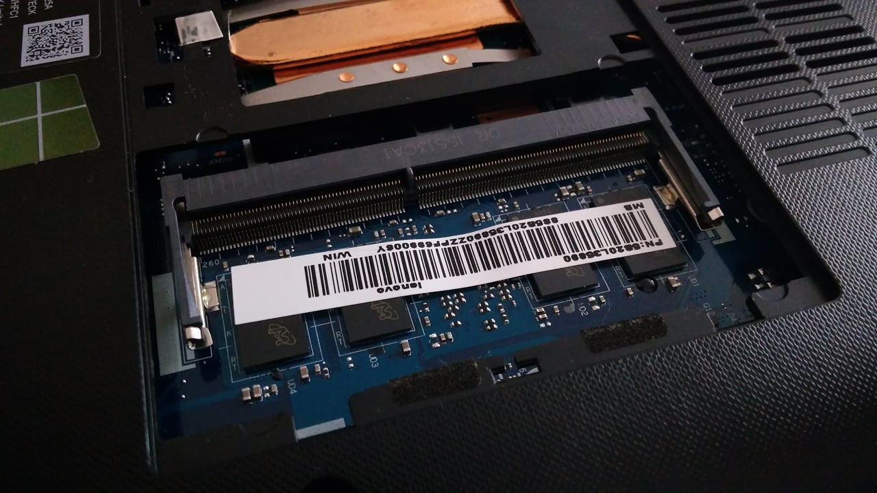

Pokud vím měl by tam být jen jeden slot:
Obrázek
xbs
Příspěvky: 19490
Registrován: prosinec 17
Re: Vylepšení notebooku
Příspěvekod xbs » 10 úno 2018 11:14
tak to by mě fakt zajímalo kam teda koukal :D tím pádem je možnost jen jedna...

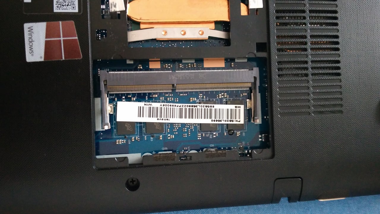

V mém notebooku to vypadá takto.
Grander
Příspěvky: 1936
Registrován: leden 12
Příspěvekod Grander » 10 úno 2018 12:05
Aha... no ve specifikaci je napsáno:
Type and speed: DDR4-2133 MHz
Maximum supported capacity: 8 GB
Slots: SODIMM × 1, on board × 1
Takže ta RAMka co je tam teď je zabudovaná přímo do desky jestli to správně chápu. A je tam tedy volný 1 slot. Čili jestli je maximum 8 GB, tak jediná možnost je koupit 1x 4 GB modul.
