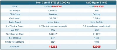

proč porovnávám i7 8700 vůči AMD Ryzen 1600? No to je jednoduché, tady máš srovnání
Intel Core i7-8700 (+ iGPU Intel UHD Graphics 630)
zákl. 3,2 GHz | Turbo 4,6 GHz | 6 jader | 12 vláken | Cena: 7 500 KČ
L1 cache 384 kB | L2 cache 1536 kB | L3 cache 12288 kB | - nelze přetaktovat
AMD Ryzen 5 1600 (+ stock cooler Wraith SPIRE)
zákl. 3,2 GHz | Turbo 3,6 GHz | 6 jader | 12 vláken | Cena: 4 500 KČ
L1 cache 576 kB | L2 cache 3072 kB | L3 cache 16384 kB | - je možné přetaktovat za 4 GHz

wow, jakto že je za půl ceny tedy? čísla vypadají vyrovnaně

pokud ale ten Ryzen nepřetaktuješ, tak bude v praxi slabší... tady eště benchmark, navíc Intely maj vyšší výkon na jedno jádro (předposlední řádek)... větší parádu ale uděláš s i5-8600K, osobně bych ale dal přednost Ryzenu i za cenu trochu nižších FPS (nižší spotřeba, lepší chlazení, celkově levnější, možnost budoucího apgrejdu CPU na současný desce)...
Re: Kontrola PC sestavy
Některé hry postavené na prastarých enginech mají s Ryzeny problém - většinou se jedná o esport tituly. Ryzen ty hru bez problému zvládne rozhýbat plynule, ale je třeba o 10% pomalejší než Intel. A pak je pár her, kde zase Ryzen drtí Intel (doslova pár, max 3).
Podstatný rozdíl je v tom, že Ryzen bude v zátěži pracovat na 3,4GHz a ta i7 na 4,2GHz (myslím), což už je poměrně vysoký rozdíl. Samozřejmě se to trochu dá smáznout přetaktováním, ale Ryzen na tu i7 nemá. Ale pro tebe bude R5 1600 plně dostačující procesor. Bonusy Ryzenu už vypsal xbs, hlavní je podle mě ta možnost upgradu - do desek budou vycházet CPU až do roku 2020.
