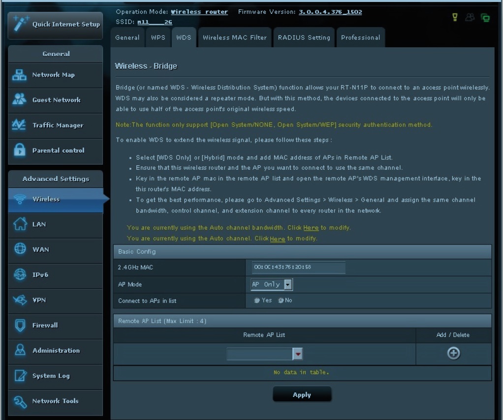

JInak jestli vidím dobře tenrouter umí i bridge

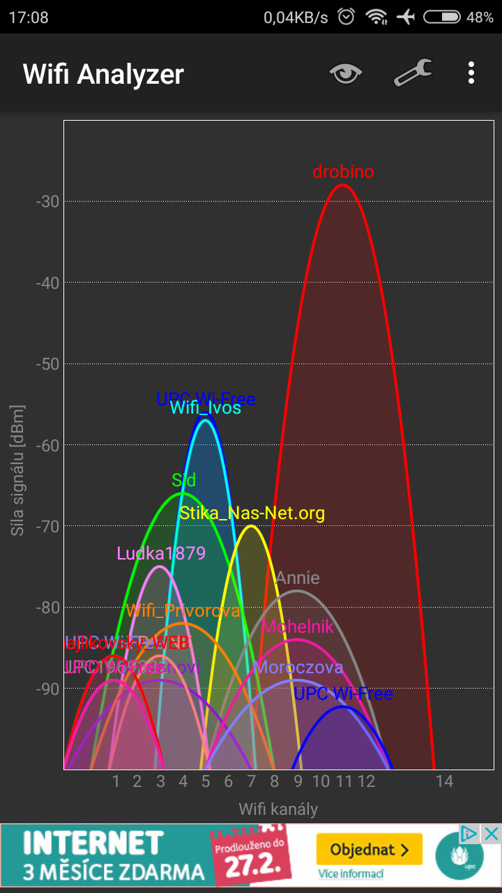

Je to úplně stejné jako by jsi tam dal druhý router protože to je druhý router, aby komunikace byla funkční musí být síla vyzářené energie alespoň tak silná aby signál došel k prvnímu routeru. A teď si vem že to samé udělá dalších 5 tvých sousedů a budeš si za chvíli ten powerline stejně kupovat, protože si budeš stěžovat že ti wifi padá a internet je pomalý.
Dodatečně přidáno po 6 minutách 45 vteřinách:
jednoduchá věc jesli máš smartfoun stáhni si třeba aplikaci wifi analyzer a mrkni se ja vypadá zarušení wifi už teď v tvém okolí. U mě to třeba vypadá takto:
