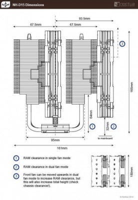

Dobrý deň, mám skrinku Zalman Z1, matičnú dosku ASRock Z370 Extreme4 a chcel by som si kúpiť chladenie na procesor Noctua NH-D15. Zmestí sa mi toto chladenie do skrinky ? :)

řek bych, že moc lidu s takovouhle kombinací tu nebude, chladič za raketu a naprosto základní skříň... na ten tvůj i7-8700K by to chtělo něco s lepšim airflow, navíc bez delidu s tim taky moc nezmůžeš... každopádně tvoje skříň má šířku 20cm a ten chladič má na vejšku 16,5cm, tak to prostě a jednoduše změř... typnul bych si, že pokud se tam vejde, tak to bude na knap...

D15 je hovado. Podle mě se to nevejde.
Define C, lépe Define R6.

tady https://uk.hardware.info/product/207184 ... ifications
uvadej Maximum height CPU cooler 16.4 cm
takze nejspis nevejde

osobně bych bral Fractal Define C...
Edyy, myslim že ten milimetr tam zmestí, bude mít ťupky od hýtpajp na bočnici :D

to je fakt, Zalman je celkem ohebnej, takže by se to vejít mohlo :D
