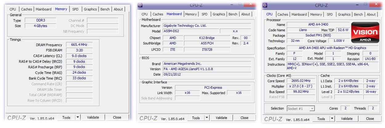

Ahoj, mám dotaz, chci zlepšit stav mého PC. Ale nejsem technik, spíše uživatel (ka) :) Plánuju trošku upgradovat RAMku, protože se mi zdá, že je počítač pomalej a doufám, že lepší ramka by mu pomohla. Nevím, ale podle parametrů základní desky a typu paměti, a jestli vůbec tam je možnost přidat další Ramku k té stávající, nebo se to řeší tím, že se dá úplně nová ???
tady jsou parametry mého pc přes CPU
Než se vydám do obchodu, potřebovala bych prosím poradit jestli jde na mém PC Ramku upgradovat, popřípadě přímo nějaké typy ! Díky, budu moc vděčná za vaše rady :) :thumbup:
J.
Dodatečně přidáno po 3 minutách 18 vteřinách:
myslím tím, jestli z toho dle oka odborníka lze vyčíst, že mám volný slot třeba na vložení stejné "další" paměti, abych měla aspon 2x ty 4GB ??? nebo koupit uplně nový ?

pamětí výkon nenavýšíš a svůj problém nevyřešíš (možná jen z nepatrný části)... tvůj procesor má totiž tak mizernej výkon, že ho deklasuje i moje deset let starý Core2Duo... doporučuju koupi novýho stroje...

to jsi mě nepotěšil :( toho jsem se bála, že je to procesor,........ten je asi těžko měnit do celé sestavy, že ?

do tej sestavy nemá cenu vůbec investovat a vylepšit smysluplně vůbec nejde... nejjednodušší a nejlevnější řešení by bylo pořídit repasovanej komp a přidat tam ten paměťovej modul co máš v tomhle stroji...

Procesor je skutečně příliš slabý, staré počítače se dají značně oživit SSD, ale v tomto případě bych koupil buď nový PC, anebo zvážil nějaký repas. Nová sestava s G4560, 240GB SSD a 8GB RAM vyjde cca na 7,5k.

To 10 let stare Core Duo je sice vykonnejsi, ale zase ne o tolik, maximalne 20%.
Ciste technicky staci vymenit procesor za vykonnejsi:
https://www.ebay.com/itm/AMD-A8-3800-AD ... Sw-89ZVFb9
Presneji receno 2x vykonnejsi.

počítač jsem kupovala cca před 7-8 rokama......jde mi o to, že fakt nevim budu-li mít prozatím částku řekněme cca 5tisic. Jakym směrem se teda vydat. Jde vyměnit procesor tak, aby zase fungoval s ostatíma komponentama ? a budu mít "svůj" repas ?

rozhodně bych tam nedával ten navrhovanej procesor výše, je to jen oddalování problému... výkonem na jedno jádro je to navíc stejná zoufalost jako tam máš teď...

takže koupit si novej procesor nepomůže ? Proč shánět repas, když mi ho někdo může předělat z mýho "kladkostroje" ??? a znovu platit věci, který by "snad" šli použít ?

tim "novym" procesorem si pomůžeš naprosto minimálně... ten repas je mnohonásobně silnější než tvuj současnej kladkostroj a morálně vydrží eště poměrně dlouho... ale nalož se svejma financema jak myslíš...
