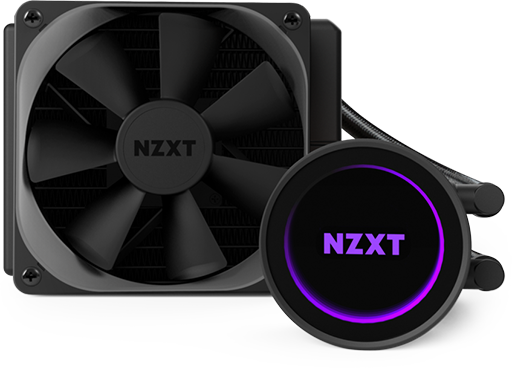

Nejnovější chladiče Kraken od NZXT jsou známé především díky díky svým RGB efektům na pumpách. Tyto chladiče nejsou levné - dosud nejlevnější 140mm verze stojí 3 200 Kč, stejně jako 360mm vodník Liquid 360 od Arcticu. NZXT před několika týdny rozšířilo svou nabídku AIO vodníků dvěma modely - X72 s 360mm radiátorem a M22 se 120mm radiátorem, na který se podíváme v této recenzi.

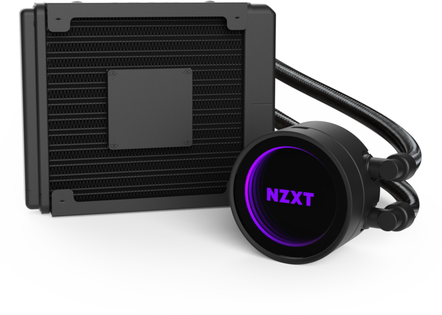

Kraken M22 na první pohled vypadá jako typický AIO vodník. Tento je však trochu odlišný od ostatních vodních chladičů. Většinu AIO chladičů vyrábí společnost Asetek, která má patent na umístění pumpy v hlavici chladiče (tedy té části chladiče, která se dotýká procesoru a je na ní logo NZXT). Kraken M22 vyrábí Apaltek a pumpu má umístěnou přímo v žebrování radiátoru. Asetek má totiž v oblibě žalovat společnosti, které používají AIO vodníky s pumpami umístěnými v hlavicích, např. AMD kvůli chlazení grafik R9 Fury X nebo Cooler Master kvůli chladičům Seidon. Licence od Apaltek je pravděpodobně levnější než od Asetek, takže to u nejlevnějšího vodníka od NZXT dává smysl. Pokud vás zajímá, jak vypadá pumpa uvnitř tohoto chladiče, můžete se podívat na video od Gamers Nexus:
https://www.youtube.com/watch?v=aTXYKaf949Y
Hlavice chladiče má dva RGB prvky. Prvním je logo NZXT a druhým je kruh. Oběma částem můžete nastavit libovolné barvy a efekty jako blikání, "dýchání" a spoustu dalších. Pod kruhem je tzv. nekonečné zrcadlo, díky kterému se zobrazuje několik, které vytváří zajímavý optický efekt. RGB prvky se napájí pomocí přiloženého USB konektoru, který má na jednom konci mini USB a na druhém interní verzi USB. Ostatní chladiče Kraken mají také konektor, který se stará o napájení pumpy, sledování rychlosti pumpy a řízení dvou ventilátorů. Ten Kraken M22 nemá, což je docela škoda. Na straně blíže k písmenu T jsou dvě hadičky, které cirkulují chladící kapalinu (říká se tomu vodní chlazení, tekutina uvnitř však voda není, ta by způsobila korozi. Většina vodníků používá propylenglykol, který má vhodnější charakteristiku pro převod tepla než voda a hlavně nezpůsobuje korozi). Styčná plocha je samozřejmě vyrobena z mědi.

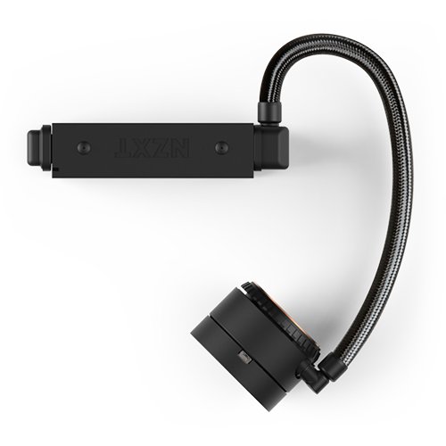

Hlavici propojují 400mm dlouhé gumové hadičky, které jsou navíc opleteny. Radiátor má standardní rozměry pro 120mm ventilátor. Uvnitř žebrování se nachází již zmiňovaná pumpa, která má 3pinový konektor pro napájení. Zapojuje se do základní desky (nejlépe do konektoru určeného pro pumpy, často se označuje PUMP_FAN). Pumpa má maximální rychlost přibližně 3000 otáček za minutu a je poměrně hlučná o při mírném napětí. Možná mám smůlu na kus, možná je to způsobené netradičním umístěním. NZXT by mohlo použít tlustší radiátor, který by aspoň kompenzoval místo, které zabrala pumpa. Ke chladiči dostanete kvalitní ventilátor NZXT Aer P120, který má 4 piny a zapojuje se tradičně do konektoru CPU_FAN na základní desce.

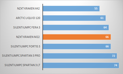

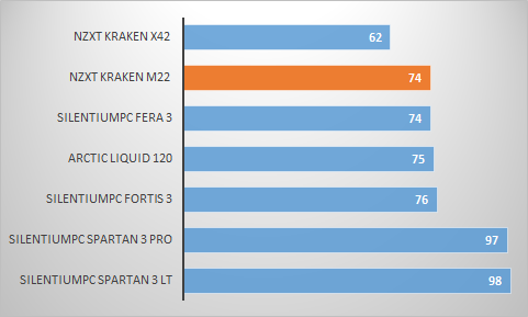

Mé testy prověří, zda chladiče dokáží uchladit procesor za různých podmínek. Při 5 V jsou ventilátory všech chladičů tiché, při 12 V jsou samozřejmě velmi hlučné. Ve dvou částech nechávám nastavit otáčky základní desku. Tyto části ovšem nejsou univerzální pro všechny základní desky. Původní profil ventilátorů na MSI deskách se soustředí hlavně na nízkou hlučnost, základní desky od GIGABYTE preferují vyšší hluk před nižšími teplotami. Jako program pro vytížení procesoru sloužil y-cruncher. Obsahuje extrémně náročné matematické operace.Pro porovnání - při hraní náročných her se spotřeba Ryzenu 5 pohybuje okolo 40 - 50 W, s y-cruncherem se spotřeba vyšplhá na 80 W, s přetaktováním až na 140 W.
Výsledky testů

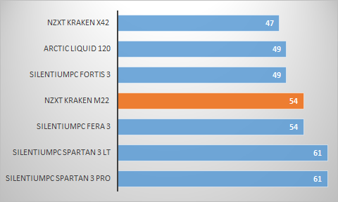

Napětí procesoru: 1,19 V|Frekvence procesoru: 3 400 MHz|Nastavení ventilátoru: původní nastavení MSI
Obrázek
Napětí procesoru: 1,4 V|Frekvence procesoru: 3 900 MHz|Nastavení ventilátoru: původní nastavení MSI
Obrázek
Napětí procesoru: 1,19 V|Frekvence procesoru: 3 400 MHz|Nastavení ventilátoru: 5 V
Obrázek
Napětí procesoru: 1,4 V|Frekvence procesoru: 3 900 MHz|Nastavení ventilátoru: 12 V
Obrázek
Napětí procesoru: 1,4 V|Frekvence procesoru: 3 900 MHz|Nastavení ventilátoru: 5 V
Obrázek

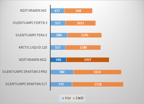

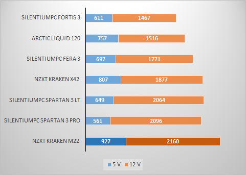

Otáčky ventilátorů
Pevně nastavené napětí
Obrázek
Nepřetaktovaný procesor
Obrázek
Přetaktovaný procesor
Obrázek
Závěr a hodnocení
Kraken M22 rozhodně není nejlevnější vodní chladič v testu. Je o 700 Kč dražší než Arctic Liquid 120, ten ho však porazil v téměř každém testu. Kraken M22 nabízí stejný chladící výkon jako SilentiumPC Fera 3, který jde pořídit již za 600 Kč. Naskytuje se otázka, zda má vůbec smysl tento vodní chladič pořizovat. Pokud vás zajímá chladící výkon, Krakenu M22 se vyhněte obloukem. Mohu ho doporučit pouze lidem, kteří chtějí mít chlazení, které dobře vypadá, ale to je asi jediná pozitivní vlastnost...
ObrázekObrázekObrázek
NZXT Kraken M22 vypadá velmi dobře, jeho chladící výkon je však podprůměrný.
Klady
Vzhled
Vejde se do většiny skříní
Zápory
Chladící výkon na úrovni vzduchového chladiče za 600 Kč
Hlučná pumpa
Absence konektorů pro ventilátory
