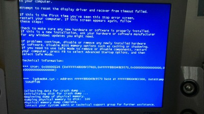

Dobrý den hrál jsem hru left for dead 2 na steamu zadamo kdyz sem si dal hra online tak jsem bral normálně pak se me to seklo tohle se me ukazalo viz foto , na nic sem nemackal pořát mam tu smrt na monitoru
PC : nějaký intel duo patice 775
Bez GK
4 gb ddr2
Dodatečně přidáno po 41 vteřinách:
Hru sem si dal na nejnižší a taky rozlišení na nejnižší

Nejakou grafickou kartu tam mit musis, v procesoru zadna neni.
To co zpusobilo modrou smrt je ovladac graficke karty od Intelu.

Integrovanou v procesoru mam , a co mam ted dělat ? Na nic sem nemackal nic nedělal na monitoru mam pořát tu smrt
Dodatečně přidáno po 40 vteřinách:
A co tam mam udělat ovladači ?
Příspěvky: 54898
Re: Modrá smrt
Příspěvekod petr22 » 26 kvě 2018 11:58
Nemuzes mit.
Zadny Core Duo procesor nema integrovanou grafickou kartu.
Ta modra smrt tam bude do nekonecna, jedina moznost je restart pocitace.

Omlouvám se , mam caleron E neco
Příspěvky: 54898
Re: Modrá smrt
Příspěvekod petr22 » 26 kvě 2018 12:04
Zadny procesor do slotu 775 nema integrovanou grafickou kartu.
Graficka karta musi byt bud v PCI-E slotu, nebo na zakladni desce.
S nejvetsi pravdepodobnosti to bude Intel Express neco.
Mohla by pomoci aktualizace ovladace (pokud na 12 let starou grafiku
existuje), muze i odchzet zakladni deska.
Stalo se to zatim jednou nebo se to stane vzdycky ?
Zadna Intel grafika neni urcena na hry, hry na ni mohou fungovat jakkoliv.

Netuším kolikrát me se to stálo jednou , koukam na desku a je tam nějaký lacini pasivní chladič a nějaký čip pod tím
