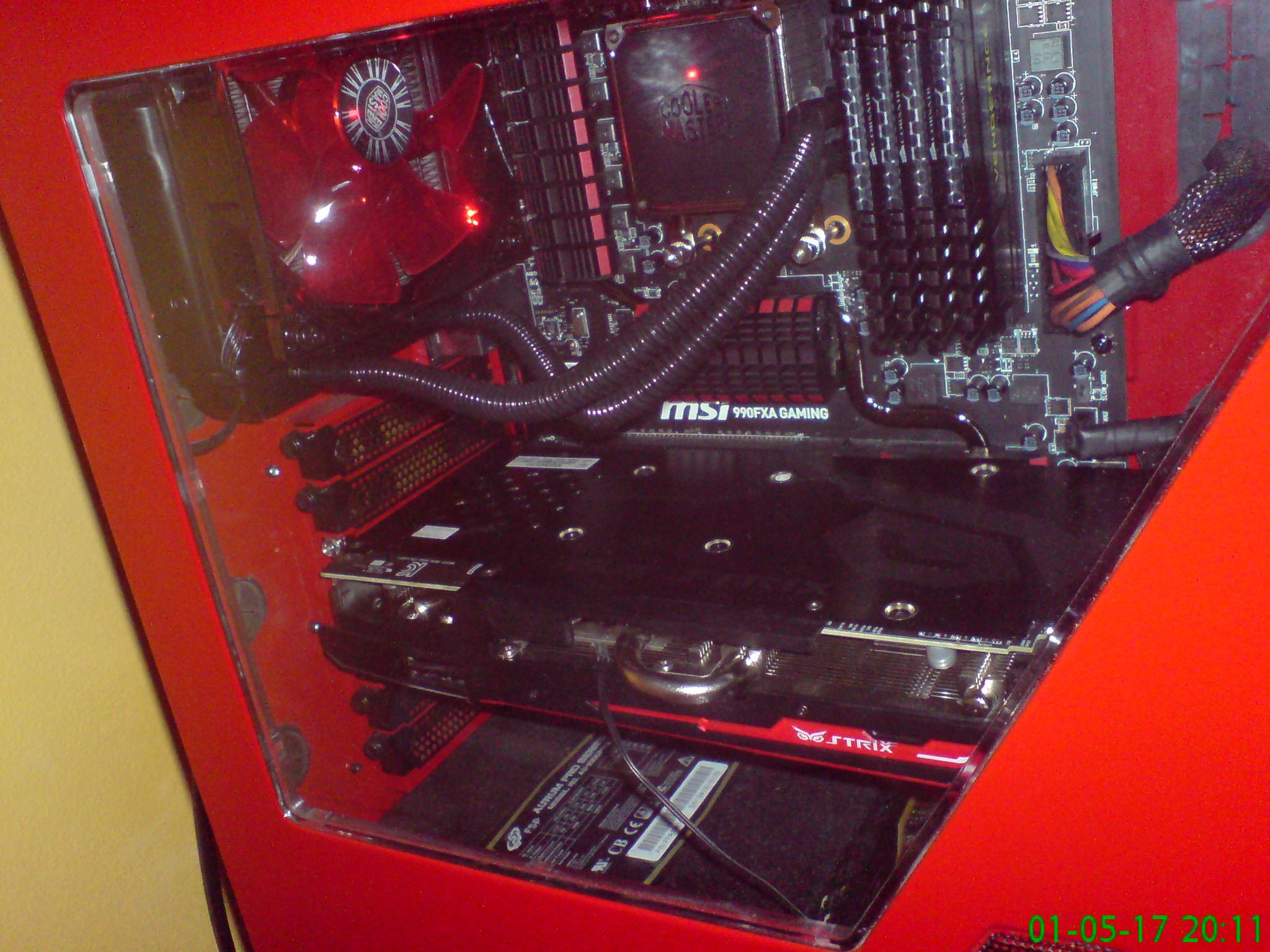

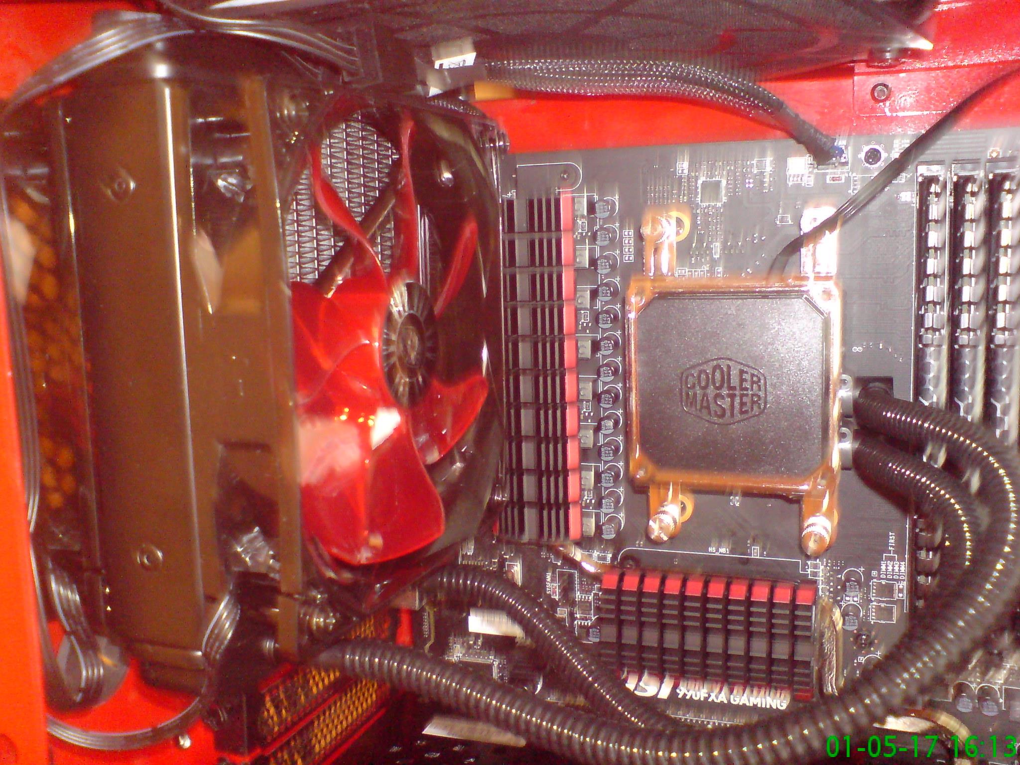

Aktualně jak mám tu sestavu,tak mám na procesoru vodní chlazení a bedně ventilátory a je to vcelku tiché právě,na starý chladič s ventilátorem na procesoru při zátěži jsem slyšel vysavač :) na vodníka při zátěži je to mnohem tišší.
Rád bych se vešel do 100 tis případně s vodním chlazením na míru.

Procesor FX8300 má s tím vodním chlazením a s frekvenci 4.0 Ghz při hraní jsem měl teplotu max 45 stupnů,což mi nepřipadá špatné oproti původnímu chlazení s klasickým ventilátorem.
Ano tato verze grafické karty záleží jak se nastaví,ale v zásadě nad 65 % otáček ventilátoru je už slyšet,nebo si to samo ladí rychlost dle výkonu.
Pro maximální detaily v hrách chci práve upgradovat na I7 8700K a s výkonovou rezervou,abych nemusel PC další dva roky řešit minimálně při vydání nových her.
Custom vodní chlazení pravděpodobně zvolím,rady mi pomohli zvolit lepší variantu sestavy děkuji
