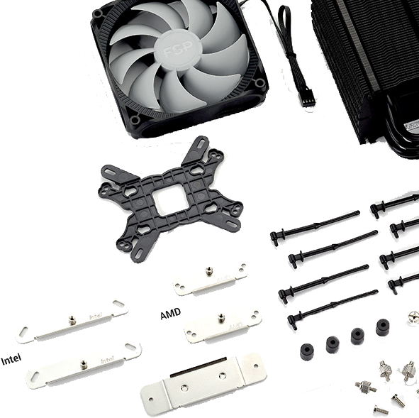

Windale 6 se skládá z velké základny, ve které je šest heatpipes. Celý chladič má černou barvu, ventilátor má šedé lopatky. Můžete si vybrat verzi s bílými nebo modrými LED. Já osobně bych preferoval verze bez LED nebo s RGB LED. K chladiči dostanete gumičky, které drží ventilátor. Dostanete jich 8, můžete si tedy koupit druhý ventilátor a o něco zvýšit výkon chlazení. Montáž ventilátoru je docela zdlouhavá a otravná, především při instalaci gumiček ze spodní strany chladiče. Výsledkem je však o něco nižší hlučnost, protože gumičky tlumí vibrace ventilátoru. Ke většině chladičů dostanete kovové spony, které mohou drnčet. Instalace samotného chladiče je vcelku jednoduchá. Na základní desku nasadíte plát, skrz který protáhnete čtveřici šroubů, na které pak nainstalujete samotný chladič. U systémů s procesory AMD můžete chladič nainstalovat pouze vertikálně. Doporučuji tedy nasadit ventilátor na horní stranu, protože na spodní pozici by mu grafická karta překážela v nasávání vzduchu.

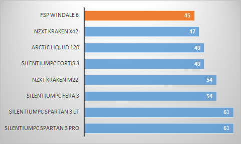

Napětí procesoru: 1,19 V|Frekvence procesoru: 3 400 MHz|Nastavení ventilátoru: původní nastavení MSI

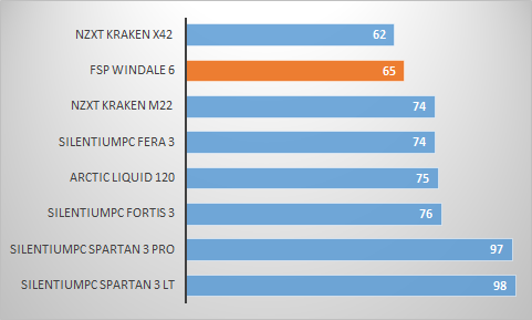

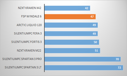

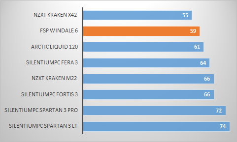

Obrázek

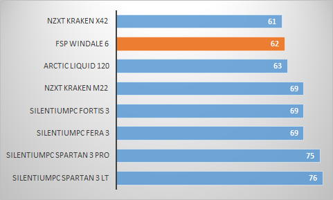

Napětí procesoru: 1,4 V|Frekvence procesoru: 3 900 MHz|Nastavení ventilátoru: původní nastavení MSI
Obrázek
Napětí procesoru: 1,19 V|Frekvence procesoru: 3 400 MHz|Nastavení ventilátoru: 5 V
Obrázek
Napětí procesoru: 1,4 V|Frekvence procesoru: 3 900 MHz|Nastavení ventilátoru: 12 V
Obrázek
Napětí procesoru: 1,4 V|Frekvence procesoru: 3 900 MHz|Nastavení ventilátoru: 5 V
Obrázek

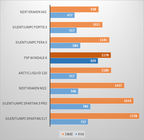

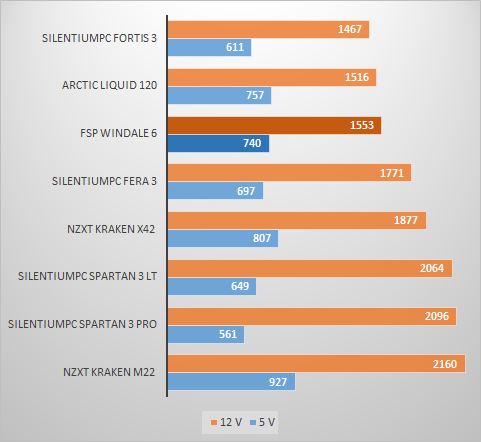

Otáčky ventilátorů
Pevně nastavené napětí
Obrázek
Nepřetaktovaný procesor
Obrázek
Přetaktovaný procesor
Obrázek

Windale 6 dosáhl velmi dobrých výsledků. Podařilo se mu porazit i Fortis 3 od SilentiumPC a je jen lehce pozadu za vodním chladičem Kraken X42 od NZXT. Ventilátor produkuje minimální hluk i po přetaktování procesoru na maximum. Na to, že se jedná o první pokus Fortronu o vytvoření chladiče, se Windale 6 určitě povedl a rozhodně mohu ho doporučit.
