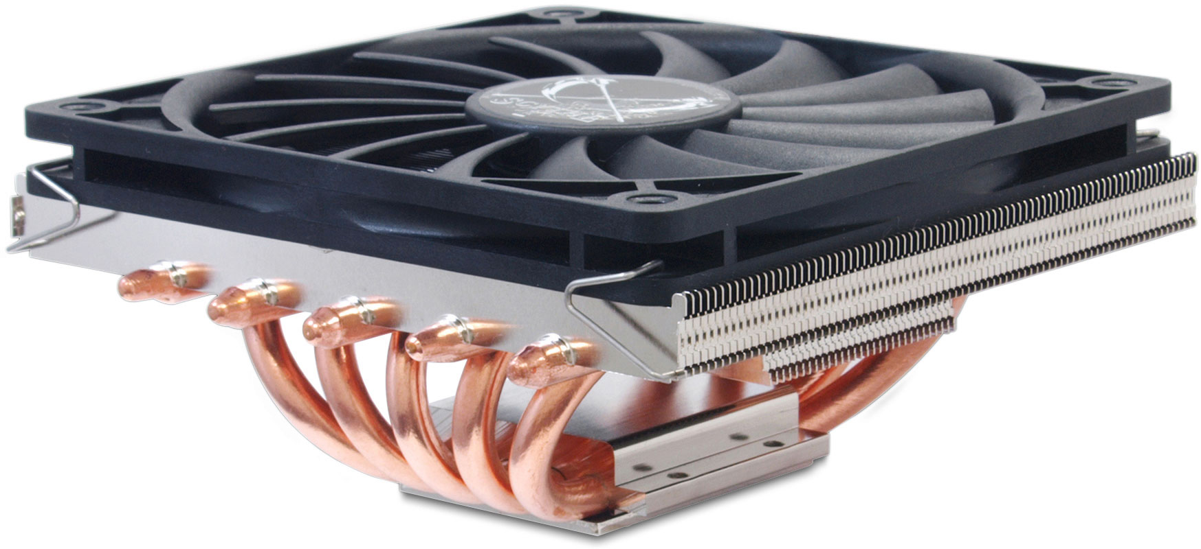

vono stejně to chlazení, teda spíš ovívání regulátorů, popřípadě čipsetu bude v běžnym kejsu probíhat pomocí airflow, běžný věžový chladiče k tomu moc nepřispějou... to jedině pokud by se použilo něco jako Big Shuriken...
Re: EK vodní chlazení
Však jo a jediný rozdíl je, že na procesoru není mohutná hromada kovu, která se přemístila před/za ventilátory vpředu/nahoře/vzadu... I když třeba ten v zadní jsem tam dal jen jako estetiku, do bílých lopatek se večer hezky odráží LED podsvícení. Fakticky tam nemá přínos a bylo by asi lepší ho dát jako intake jelikož se pak o vzduch pere s horním ventilátorem na radiátoru. když tam nebyl tak bylo cítit že tudy nasává vzuch do skříně.
Navíc tím že se teplo přes radiátor rozprostírá teplo do prostoru mimo skříň (při montáži jako exhaust) tak ve skříni bude výrazně chladněji než kdyby tam bylo vzduchové chlazení. Ani radiátor vpředu zásadně neovlivní teploty, vzduch se průchodem přes rad ohřeje max o pár desetinek stupně.
XBS: "vono stejně to chlazení, teda spíš ovívání regulátorů, popřípadě čipsetu bude v běžnym kejsu probíhat pomocí airflow, běžný věžový chladiče k tomu moc nepřispějou"
přesně tak. Zvlášť, takové co mají ventilátor sedící na profil, nepřesahují a tělo je velké, příklad ninja 5... ten vzduch obejde kaskádu naprosto s přehledem.
