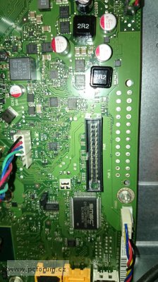

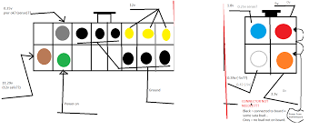

Dobrý den, mám základní desku, která má jako napájení 16 PIN a 8 PIN, bylo mi poraděno, ať zapojíme normální zdroj, s tím že přečuhuje a 4 PIN do 8 pinu, ale to se PC nezapl, ani na chvilku, poté jsem zjistil, že kabely vedou úplně jinak. Třeba jen ten zelený vede úplně jinak.
http://leteckaposta.cz/689057369
Obrázek nešel vložit, byl moc velký.
Žádnou použitelnou redukci jsem nenašel.
Napadlo mě, že na desce, jsou nějaké "kolečka" , asi na připájení něčeho, je to 24pin tak mě napadlo, odpájet z mé staré nefunkční desky a připájet zde, ale nejsem si jist, že to je ono a jestli je, jakou stranou připájet, kvůli té blbuvzdornosti.

Zmerit kde je zem a podle toho otocit konektor.
Jestli to bude fungovat ovsem nikdo nevi.

U toho 16 pinu je napsáno pwr12v a u těch koleček PWR 1 a o kus dál PAR
Příspěvky: 54898
Re: Výměna zdroje u OEM MB
Příspěvekod petr22 » 15 črc 2018 15:39
Ono to vypada, ze se to nezapne pokud na jednom z pinu neni trvale 11V.
Takze nelze pouzit zadny standardni ATX zdroj, aniz by k nemu bylo pripojeno neco
co dela z 12V tech potrebnych 11V na jednom pinu.

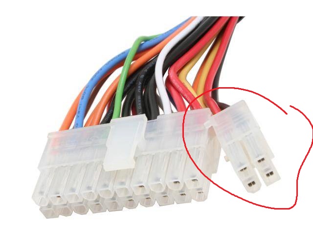

Biomex píše:která má jako napájení 16 PIN a 8 PIN, bylo mi poraděno, ať zapojíme normální zdroj, s tím že přečuhuje a 4 PIN do 8 pinu
Tvůj popis moc nechápu. Ty jsi nějak zapojil tenhle 4 pin
do konektoru pro CPU (tzn. toho 8 pinu)?

Je tam ještě 1, na napájení CPU
