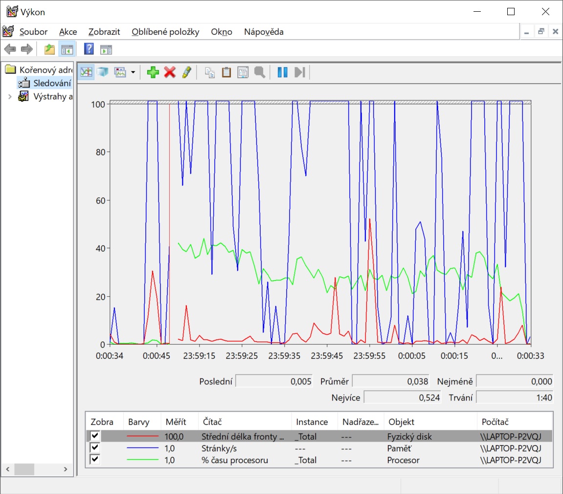

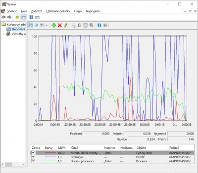

Dle obrázku:
vytížení PC
1) Jestli dobře rozumím tomuto obrázku, tak úzkým hrdlem sestavy je právě „pomalá/nízká propustnost“ RAMkou???

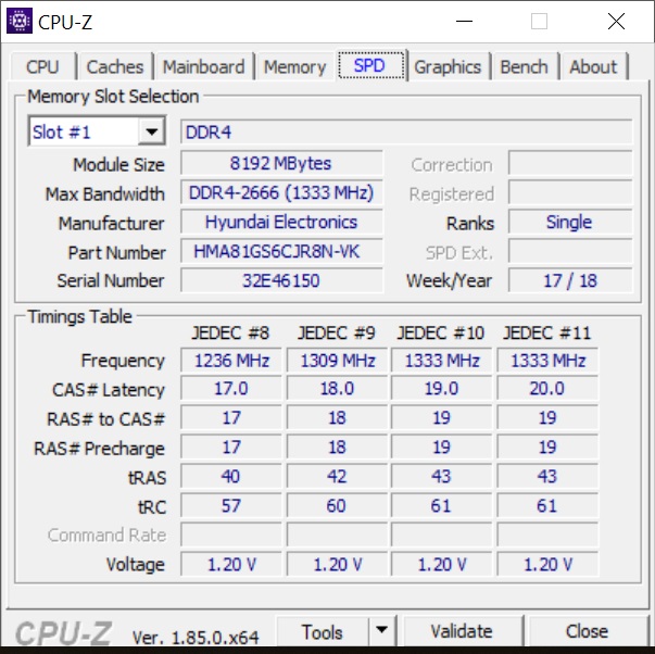

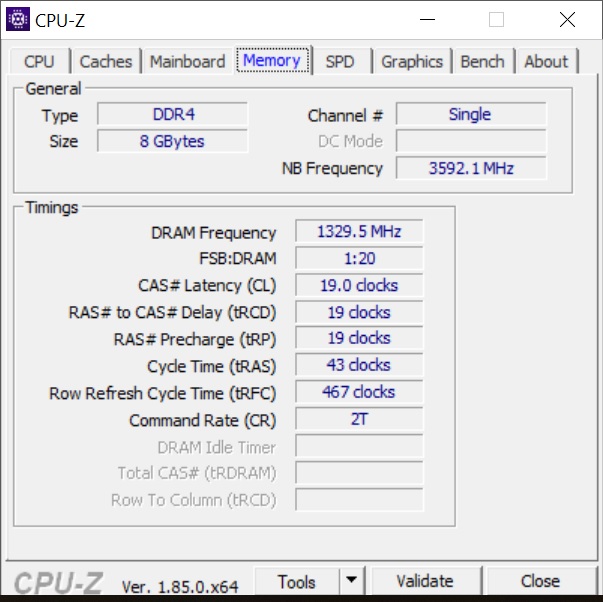

2) Jestli jsem dobře pochopil moje RAM má zvládat 2666MHz, ale pracuje jen na 1333MHz???
viz obr.1 a obr 2.

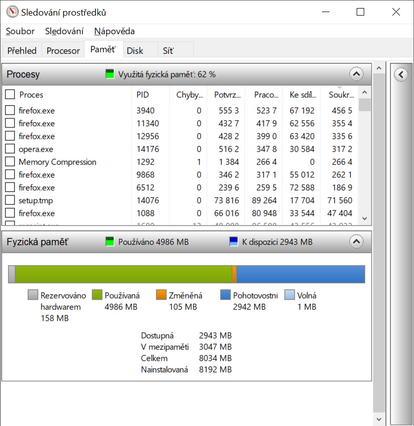

Dle obrázku:
využití RAM
mi přijde velikost RAM na hranici, ale jestli jsi dobře pamatuji tak zvýšení velikosti RAM co jsem kdysi prováděl vedlo ke zpomalení bootování PC
5) Zpomalím zvětšením velikosti RAM start systému/bootování???

2. běžně to ukazuje polovinu, takže ti běží vpořádku na 2666Mhz...

dle tohoto obrázku
Přijde mi, že při zátěži je procesor využitý jen cca na 40%; SSD také stíhá a je vytížený v průměru cca 20%. SSD nebyl vytížený více jak cca 40%.
Prostě přijde mi že bych potřeboval cca 2x zvýšit propustnost RAM, pak bych dokázal využít maximální výkon procesoru na 100% a SSD v průměru cca na 50% (když nepočítám špičku na grafu u SSD).
Celkový výkon počítače by mohl být 2x vyší.
Prosím poraďte mi ohledně té RAMky.

jaxi přišel neto, že mezi vytíženim komponent je přímá úměrnost? sou přece činnosti, kerý sou náročnější na ten či onen hárdwér... jinak paměť zrovna nejni něco, co dokáže tuněnim přinést velkej výkon navíc (snad jen duál v případě výkonu integrovaný grafiky), a stejně největší brzdou budou disky (i klasický SSD)...

Když jedna komponenta jede/pracuje na maximum a ostatní ne protože na ní čekají. Z toho mi logika říká že to co jede na maximum musím zrychlit.

to ano, ale paměť tou brzdou rozhodně nebude, ledaže by byl problém s řadičem nebo paměťovejma modulama... usuzuješ to jenom z těch grafů nebo při ňáký činnosti pociťuješ výraznej pokles výkonu?
Re: RAM získání maximální propustnosti
pozoruji prodlevy/sekání, př. při kompresy, rozbalování, zpracování dat.
Grafika, SSD, procesor má rezervy, akorát RAM jede na plno a někdy počítač pracuje jako šnek. V ten zpomalení jede jede RAM na plno.
Z toho usuzuji na pomalou RAM
Naposledy upravil(a) Honza12 dne 30 črc 2018 18:30, celkem upraveno 1 x.

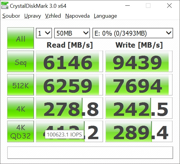

Honza12 píše:pozoruji prodlevy/sekání, př. při kompresy, rozbalování, zpracování dat.
SSD M.2 NVME 970EVO-500GB
Jak velka data?
