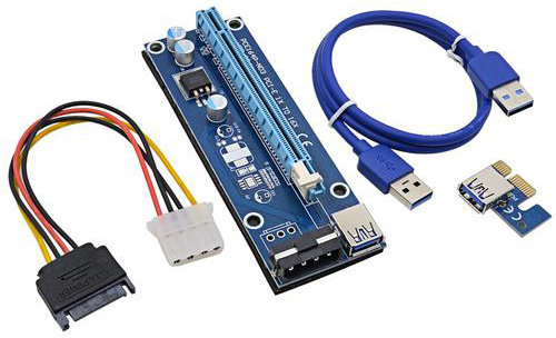

Ahoj potřebuji pomoc sehnad tuto zakladovou desku k Power box k laptopu
nevíte kde to sehnat našel jsem neco takového
je to dostačujcí treba na grafickou kartu gtx 1050ti 4gb ? a další otázka je možne to prypojit k notebuku https://www.alza.cz/lenovo-ideapad-320- ... 04796&o=11

Na Ebay jich mas plno.
To co mas na obrazku ale do notebooku zapojit stejne nejde, nemas
tam PCI-E slot kam bys to zapojil.
Je to urcene na tezeni, kdy do PCI-E 1x slotu zapojis treba 10 grafik vedle sebe.

pod čím to mám hledat na ebay ? jakto že grafická karta bude viužita jen na 5%

PCI-E USB extender.
Vidis ten PCI-E konektor na obrazku vpravo ?
Ten nemas na notebooku kam zapojit.
Tohle je do pocitacu na tzeni, kde mas treba 10 PCI-E 1x slotu
na desce a do kazdeho pres to zapojis jednu grafickou kartu.
Do notebooku potrebujes neco co se pripojuje na USB, jenze
USB je mnohonasobne pomalejsi nez PCI-E sbernice, takze
ta grafika je omezena na cca 5% vykonu.

ano ten horní obrázek je ale 100% věc co schaním ptal jsem se na obrazek č2 stím že sem si nebyl jistí jestli to jde i takto

Obrazek cislo 2.
Vpravo pod modrym USB 3.0 kabelem mas desticku s PCI-E 1x
konektorem, tim se to zapojuje do pocitace.
Nejde to strcit do USB portu, neni to USB.
Je to toto:

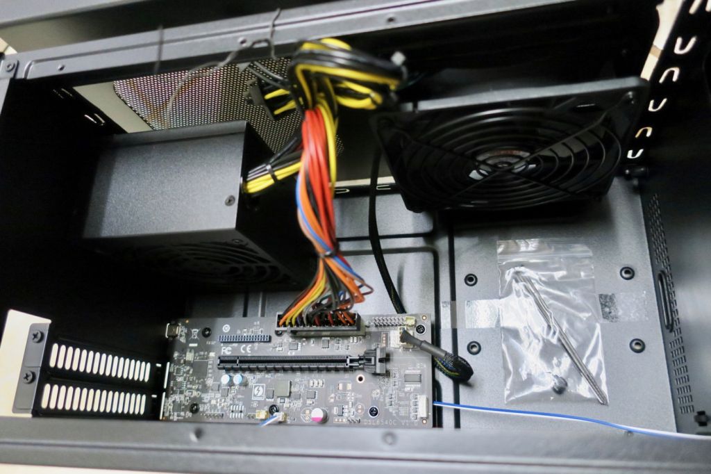

jasne to sem chtěl vedět obrázek č2 nema s tím tim pádem nic společného tudiš potřebuji sehnat tu základovku z obrásku č 1 jíš kde sehnat tu ?

Odkud je ten prvni obrazek ?
Je potreba zjistit co to ma za komunikacni rozhrani.
Pokud je to Thunderbolt, tak to nemas kam zapojit.

Příspěvekod Pendysak123 » 10 srp 2018 08:28

Vzdyt to rikam.
Ma ten notebook Thunderbolt rozhrani ?
https://www.ebay.com/itm/Gigabyte-Aorus ... m570.l1313
Pokud mas mPCIe rozhrani, muzes pouzit toto:
https://www.ebay.com/itm/R3G-laptop-min ... m570.l1313

Příspěvekod Pendysak123 » 10 srp 2018 08:34
maj to do notebuku pripojené pomocí usb
Příspěvky: 54898
Re: Poradíte Power box k laptopu?
Příspěvekod petr22 » 10 srp 2018 08:40
Ne, maji to pripojene pomoci Thunderboltu.
Thunderbolt ale pouziva USB kabel/rozhrani, takze to napohled
vypada ze je to pripojene pres USB.
Mas to ale v clanku napsane ze to pouziva Thundebolt.
Kdyz to zapojis ciste do USB, nebude to fungovat.
Pouze Thunderbolt rozhrani ma dostatecnou prenosovou rychlost
abys na nej pripojil grafickou kartu.
