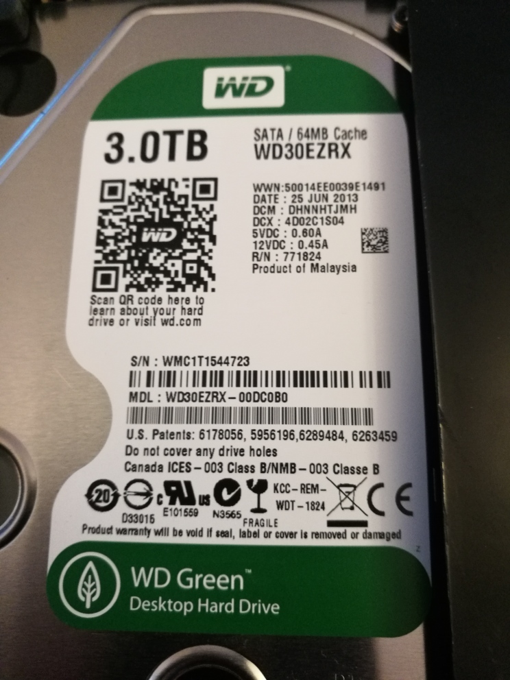

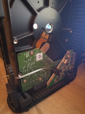

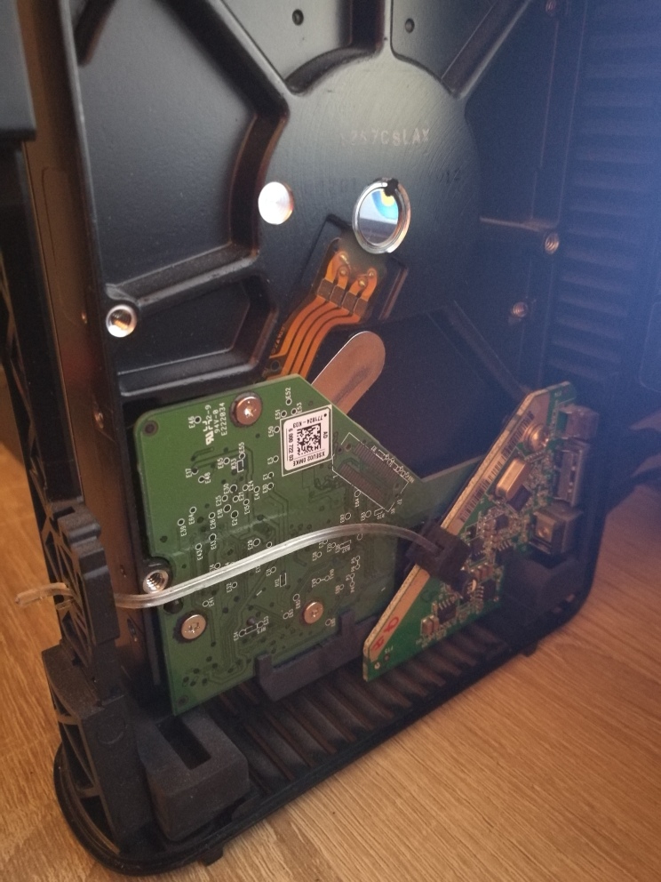

Zdar,poradite za jaký disk je možné vyměnit za původní 3TB ve WD my book.Disk je umístěn jako v knížce(černý obal).Nevím jestli můžu použít 4TB a nebo 6TB Red WD disky?A stačí jenom výměna a funguje?

Jestli je to standardní disk se SATA rozhraním, tak by tam disk od stejného výrobce mohl fungovat. Prostě to zkus, v nejhorším případě si k tomu novému disku ještě pořídíš box a sestavíš si Ownbook.

GPT podporuji uz 64bit Windows XP SP2 .
V tom rozhodne problem nebude.
Kdyz tam funguje 3TB disk, mel by tam fungovat i vetsi.
Podle obrazku je to standardni SATA disk.
