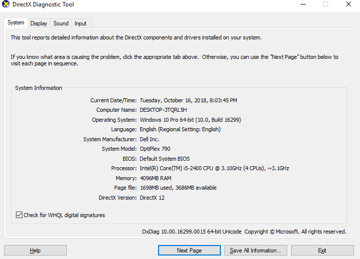

Ahoj, poridil jsem si z prace starsi PC
Jelikož nemá grafickou kartu, chtěl bych do něj nějakou pořídit, chápu, že nic nového tam nepůjde, ale co třeba starší Radeon 7770? Nebo starší GTX 500+? Nechci vzít něco zbytečně silného co pak stejně nepojede na 100%, ale zas bych rád něco, aby na tom mohl mladej a žena hrát smysluplně nějaké hry..
Díky moc
komponenty viz screen.Dell OptiPlex 790 - jakou GK?

myslim že se nemusíš vůbec bát dát do toho něco výkonnosti GTX1050/RX560, záleží co seženeš z druhej ruky a v jakej je to bedně, aby se tam vešla... a eště dát pozor na TDP tej grafiky, aby to případně utáhnul zdroj...

1) Zjistit si, jaký zdroj přesně je v daném PC nainstalovaný. Většinou tam bývá 250W a to je na nějakou lepší grafiku opravdu málo.
2) Zjistit si počet volných míst. Některé Delly mivají osazené nějaké doplňky, které znemožňují osazení grafiky
3) UEFI už by měl tenhle Dell podporovat, takže s novými grafikami by alespoň v tomhle případě problém být neměl.
4) Pokud chcete hrát nějaké rozumné hry, je v dnešní době nutností navýšit RAM alespoň na 6-8GB.
Pokud by byl zdroj do 270W, sáhl bych asi po něčem takovém
https://www.alza.cz/gigabyte-gt-1030-lo ... 977527.htm ( v případě Low-Profile)
https://www.alza.cz/msi-geforce-gt-1030 ... 310184.htm

Tady je příručka, nejvýkonnější zdroj je tam 265W, jestli má velikost skříně sff tak má zdroj 240W. Dalo by se to vyřešit i ext. zdrojem, známý měl podobnou sestavu a protože tam nemohl dát silnější zdroj, tak grafiku napájel zdrojem pro xbox360 který má výstup 12V se zatížitelností 200W. Udělal si k tomu i zapínání přes relé, takže potom nemusel zdroj pro grafiku vypínat a zapínat zvlášť.

výhodou novějších grafik (GTX1050/RX560) je jejich poměrně nízký TDP, takže by zdroj problém mít vůbec nemusel... a jak již psáno, navýšení paměti bude taky nutnost...
Re: Dell OptiPlex 790 - jakou GK?
S pamětí počítám to už je minimum.. Bedna je to vysoká ale hodně hubena takze nic obřího se tam nevejde..nicméně jsou tam dva sloty na GK volne vedle sebe.. Zdroj zjistim až přijdu z práce tedy
