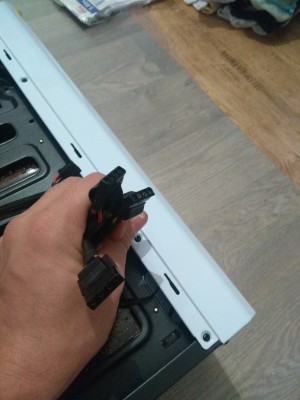

Mám problémy s chlazením mého stařičkého PC tak jsem se rozhodl dle rad zakoupit dobře chlazenou bednu. Věřím, že celkem úspěšně jsem vnitrnosti přeházel do nové kysny. Ovšem u zapojení vrtulí jsem narazil...
Můžete prosím poradit, který větrák kam zapojit?

Koncovky větráků:
Toto mi kouká že zdroje ale nevím jestli to lze napasovat, popř použít redukci

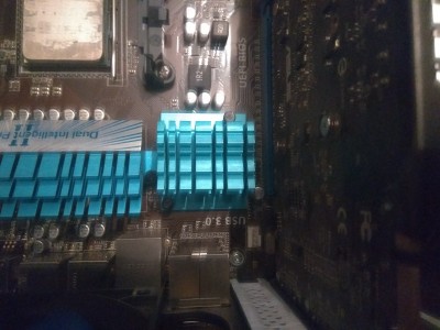

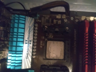

A tady jsou 3 piny 2x ty jsou mi celkem jasný a jeden volnej 4 PIN (druhej je na chlazení k CPU) . Víc jsem toho nenašel...

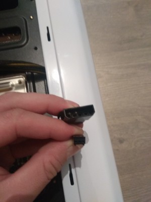

4pin a 3pin

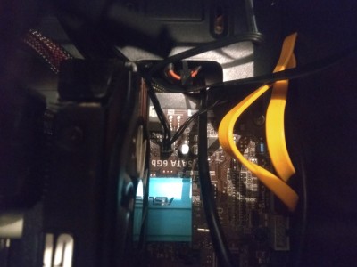

3 PIN už zapojen
A 4 PIN

Do základní desky. Máš tam 2x CHA_FAN konektor (3pin+4pin). Když nebudou stačit konektory, tak použij redukce např. Arctic PST Cable. Všechny ventilátory můžeš navěsit na jeden konektor.
Blackpudr
Příspěvky: 6
Registrován: říjen 18
Re: Kam zapojit který větrák?
Příspěvekod Blackpudr » 22 říj 2018 23:53
Ok, díky moc.
