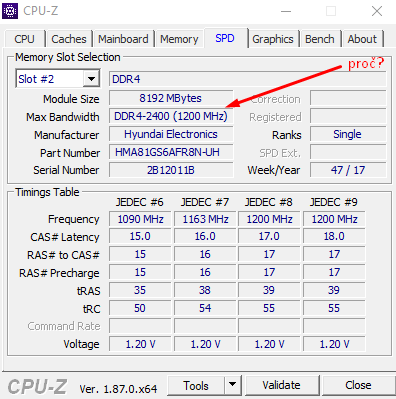

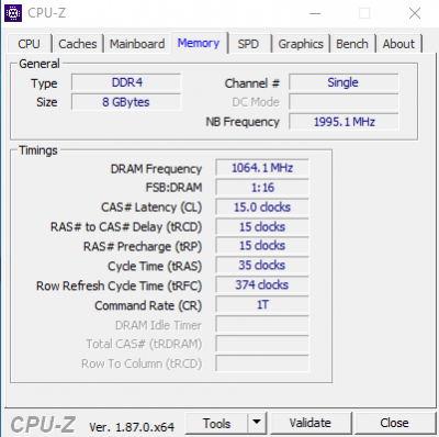

Ahoj všem,
chtěl bych pár GB RAM navíc, přikládám CPU-Z a prosím si o přesné informace (co musí obsahovat, RAM, kterou mám zakoupit).
Chtěl bych mít celkově 12-16GB, současně mám 8GB, přičemž polovinu žere jen systém. A druhou polovinu prohlížeč. Tak jednou za pár dní je potřeba zabít process firefoxu a znovu ho zapnout, protože mi v něm vždycky uvázne 4GB paměti. OTÁZKOU JE, JESTLI MI PŘIDÁNÍ PÁR GB RAM NĚČEMU POMŮŽE A JESTLI JI FIREFOX ZASE NEVYŽERE. Mám takový pocit, že vyžere, ale bude mu to třeba trvat déle. Ale v tom případě mi je docela jedno jestli firefox restartuji jednou za tři dny nebo jednou za 4 dny.
Proč na screenshotu je že paměť je 2400Mhz, ale v závorce jen 1200 Mhz? Děkuji za vysvětlení a informace, jakou paměť mám zakoupit. Záleží na to CL* ? Nebo mohu koupit naprosto jakoukoliv SODIMM DDR4 s frekvencí 2400 Mhz?
Mějte hezký den.

Re: Jakou RAM?
určitě si pomůžeš navýšenim paměti, jinak těch 1200MHz je dyfóltní takt paměťovýho řadiče, efektní takt pamětí je pak dvounásobnej (DDR = DUAL data rate)...

Re: Jakou RAM?
SpaceExplo: Samozřejmě, to sis již přečetl z CPU-Z. Jen nechápu proč bych tu paměť měl kupovat origoš za 109 EUR z číny nebo odkud se to na Amazonu vzalo (ano není mi zcela známu jak funguje Amazon), když v ČR běžně stojí polovic.
xbs: Když je to standardní frekvence, tak proč umí dvojnásobek? Proč bych tu druhou paměť měl kupovat také 2400 Mhz, když by stačila 1200 Mhz? Firefox se mi chová úplně stejně. Čím více oken, tím více žere, ale po zavření paměť neuvolní. Co peklo schvátí, to už nenavrátí. Proto sem se zamýšlel, jestli vůbec další 4GB RAM pomůžou.

Re: Jakou RAM?
Protoze u 2400 MHz pameti bezi sbernice na 1200 MHz ?
Schvalne, zkus nekde koupit 1200 MHz DDR4 modul

Re: Jakou RAM?
dvounásobek sběrnice, protože DDR = double data rate... jinak dyš to využití paměti Firefoxem dostoupí nehoráznejch rozměrů, tak ho stačí restartovat a jede se vesele dál

Re: Jakou RAM?
Aaha, tak to pardon, to se uctive omlouvam.Scientific píše:SpaceExplo: ..., když v ČR běžně stojí polovic.
Pokud rozsirujes RAM pocitace, je vhodne budto koupit dva stejne moduly nebo druhy totozny modul (kvuli dual-channel a kompatibilite) -> a tedy proto jsem si poslal odkaz na ten modul.
Takze pokud to v CR stoji polovic - tak si ji kup, dej ji do pocitace a budes spokojen.
No, a pokud se chces vzdelavat, proc se DDR4 pamet ukazuje jako 2400MHz a pritom fyzicky bezi na 1200MHz, atd.., tak doporucuji precist si zde:
- zakladni princip DDR SDRAM https://cs.wikipedia.org/wiki/DDR_SDRAM
- specifikace DDR4 https://cs.wikipedia.org/wiki/DDR4
Pozor: neumim cist myslenky (ani na dalku, ani po internetu) a nectu mezi radky.

Re: Jakou RAM?
petr22: No moc mi to význam nedává, ale vrtat v tom nebudu. Prostě budu dál spokojeně dávat 2400Mhz do notebooku, který je stejně omezen sběrnicí na 1200Mhz.
