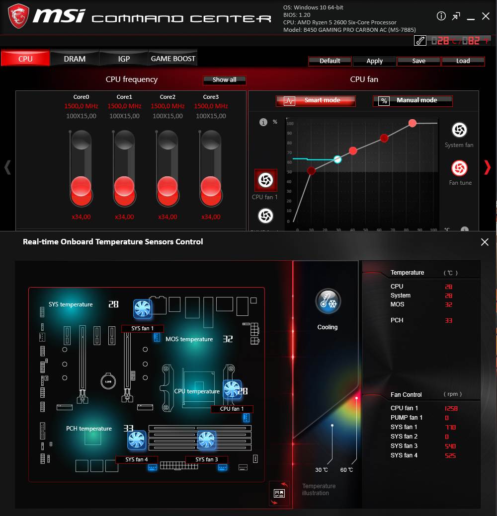

Příspěvekod richchie » 03 úno 2019 14:16

Příspěvekod vuLva » 03 úno 2019 14:31
BTW řeší se tu co nejmenší hluk sestavy, ne teploty.
Teploty v idle nikoho zajímat nebudou. Grafiku tam taky nikde nevidím.

Příspěvekod richchie » 03 úno 2019 14:35
A všiml jsi si,že ta bedna je odhlučněná?+má řízení ventilátorů přepínáním rovnou na bedně?
