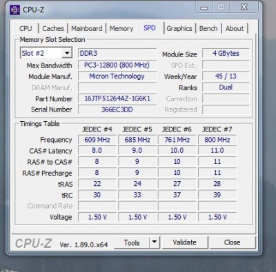

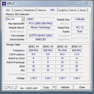

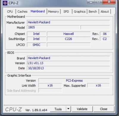

Dle CPU-Z je v něm toto:
CPU: Intel Core i5 4570
Deska: HP model 1905 (viz přiložený obrázek)
Ram: 2x Micron Technology DDR3 PC3-12800(800MHz), 4GBytes (viz přiložený obrázek)
OS je samozřejmě 64bitový, Win 7.

Příspěvekod Slegr » 02 čer 2019 12:42
Mrkni na screeny z CPU-Z, to co je v odkazu neber. To není přesně ten PC.
Podle CPU-Z jsou tam 2x 800MHz 4Gb moduly.

DDR (Double Data Rate)
800 MHz to ukazuje u vsech 1600 MHz modulu.
