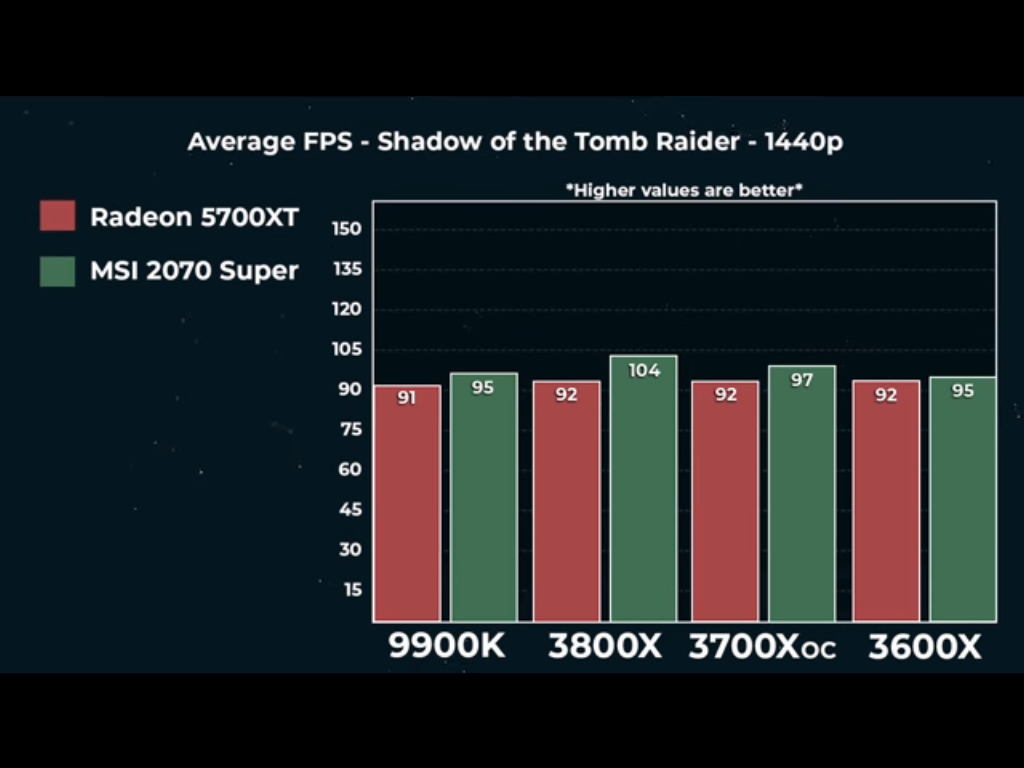

Tohle jsi viděl?:)

Ne, viděl jsem x různých věrohodných zdrojů. Nějaký random obrázek neřeším a Tomb Raider neřeším už vůbec. Hraju esport hry, jako je PUBG a veškeré tituly od Blizzardu a tam dostal Ryzen těžce na zadek a to nemluvím o těch problémech s napětím o kterých všude čtu. Papírově ty AMD procesory vypadaly super, ale čistě do herního počítače bych ho nechtěl. Škoda, protože jim jinak fandím a těšil jsem se na tyto procesory.
