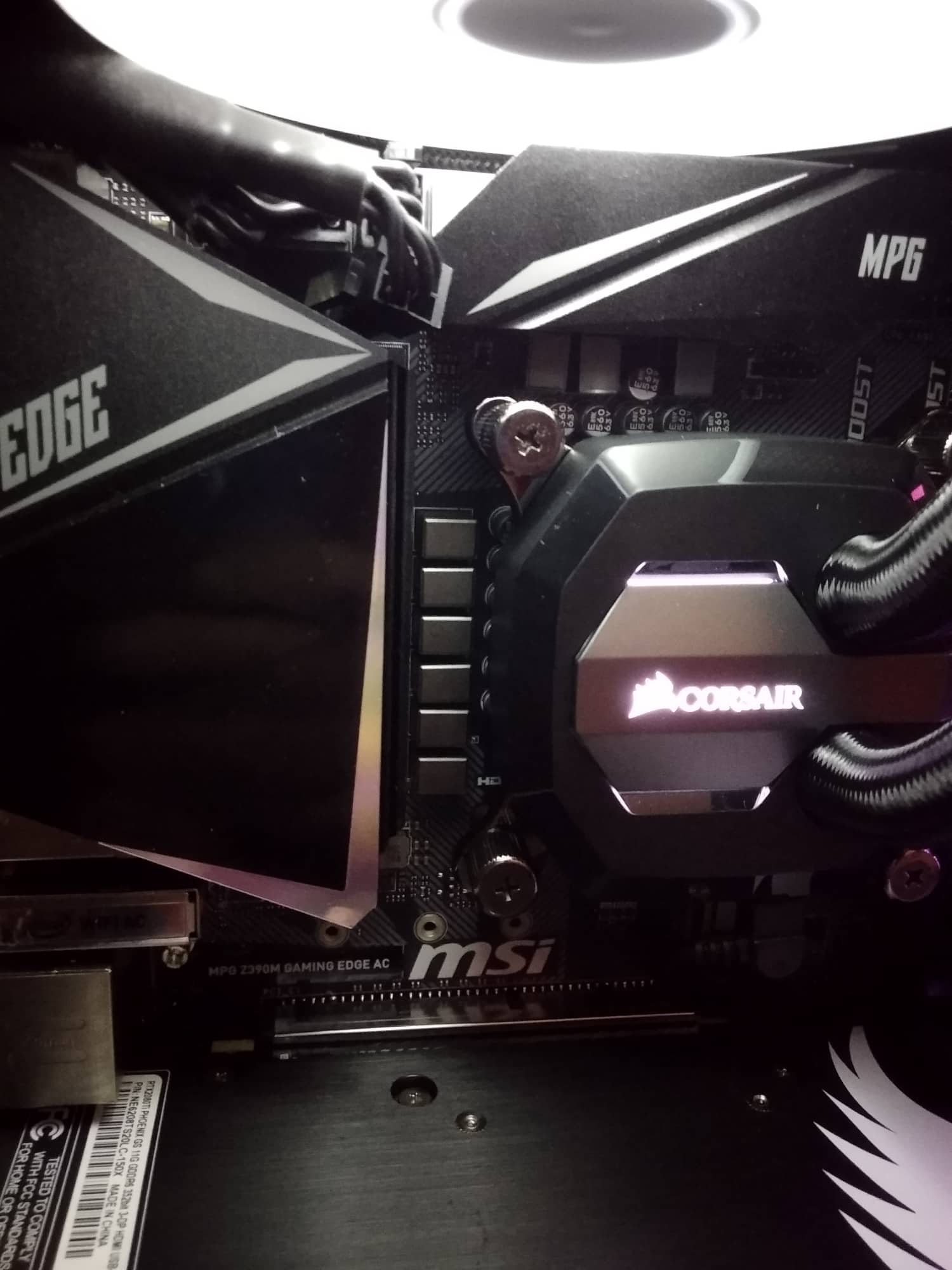

sahni si na ty chladice kolem procaku, zda na tom udrzis ruku, zda to neni moc horke.

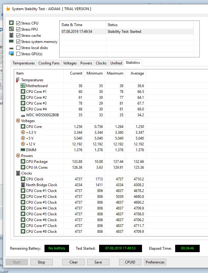

Cinebench vysledek byl 4940, teď zkouším to AIDA64 jak dlouho to mám nechat běžet ? Zatím to běží 10min a mam max teplotu CPU 81 (průměr 66)max teplotu desky 37 průměr 36

Sahnul sis na ty chladice?

Příspěvekod xxx68 » 07 srp 2019 18:09
Ano ruku udrzim bez potíží
Dodatečně přidáno po 1 minutě 59 vteřinách:
sahal sem tedy na to kde se pise edge a na to kde mpg
Dodatečně přidáno po 8 minutách 8 vteřinách:
tady jeste primo aktualni vystrizek z aida:

Teploty vypadaji v cajku. Nevim jak je na tom tvoje deska s VRM, ale jestli na nich udrzis ruku a budes na tom jen hrat, tak by nemel byt problem.
