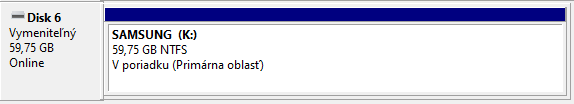

zdravím mam problem s fleškou 64gb a problem je v tom že včara tam bylo volnýho místa 64gb a dnes tam je 31gb z 31 gb včera jsem na flešku dával windows nevíte někdo jak to vrátit na celkovou kapacitu 64gb ?? díky

Je tam FAT32 oddil, Windows neumi vytvorit vetsi oddil nez 32 GB.
Je potreba pouzit treba Easeus Partition Master, smazat ten FAT32 oddil
a zalozit novy 64 GB NTFS.
Mozna to zvladne i spravce disku, ve Windows 10 by uz mohl.

Zvládne to aj Správa diskov v OS.Ak máš Win10 , klik PTM na Štart-Správa diskov.
Klik PTM na tu časť s inštalačkou - Odstrániť oddiel.Mal by si potom vidieť USB v plnej kapacite.
Potom ešte raz klik PTM na disk, nevyhradenú čať a vytvoriť nový oddiel.

tak když udělam toto tak celkova kapacita je 57,28gb lepší jak nic ale nic víc stím asi nepujde udělat ne? Když to pak instaluju znovu tak maximalní kapacita je tam 58,6gb a to je max víc nejde

No 64GB ,tam nebudeš mať.

jo to vím že tam nebude přesně 64gb ale teda dal bych ruku do ohně že tam bylo víc :D no to je jedno koukam že to maš podobny :) takže to je asi ok

Nikdy nebudeš mít přesně tolik, kolik se píše na flashce nebo HDD/SSD. Pokud je to vše, tak poděkuj a označ téma fajfkou jako vyřešené.

Jo to vím že tam nebude 100% toho co se píše na flešce ale díky všem za rady
