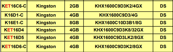

Tak už iba raz.Aj socket 775 je pre DDR3.A skús na ňom použiť Fury alebo Savage.Budeš mať veľké šťastie , ak doska nabehne.Takže môže to vyzerať , že tam pôjdu hocijaké DDR3 ale môže to pri tom vyzerať aj skončiť.A len tak na okraj screen zo support listu dosky.Ale pre istotu nech to skontrolujú "hardweráři".

Na compatibility list jsem se díval. A protože ty, co jsou v něm uvedené už se neprodávají, tak proto se ptám.

Tak v některých obchodech jsou ještě k dostání: https://www.czc.cz/corsair-xms3-8gb-2x4 ... _DDR3_1600
Jsou na compatibility listu. Tak předpokládám, že by měly jít.
