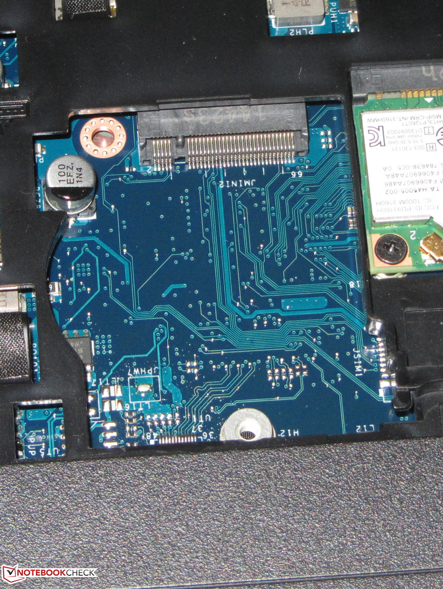

Podle specifikace by tam mel byt i M.2 slot, ale ne vsem se SSD zobrazuje:
https://support.hp.com/rs-en/document/c04355112#AbT4
https://www.czc.cz/hp-probook-450-g2-ce ... 13/diskuse

Re: SSD místo DVD-ROM
Podle recenze by mel byt vedle Wifi karty:
https://www.notebookcheck.net/HP-ProBoo ... 513.0.html
Ale vejde se tam jen kratsi 42mm verze, takze bude podstatne omezenejsi vyber, z Alzy treba tenhle:
https://www.alza.cz/transcend-mts-430s- ... 627850.htm
