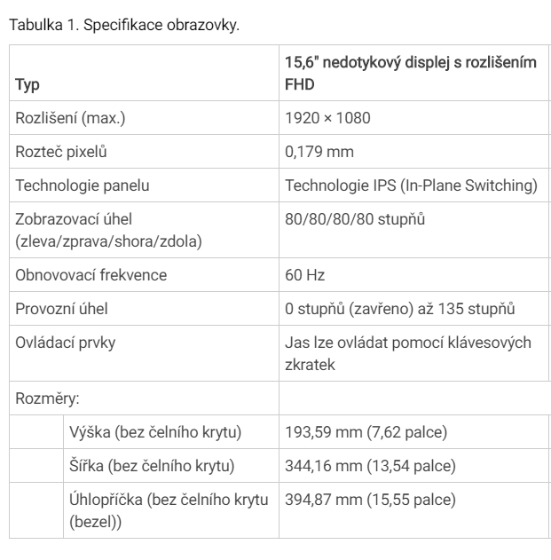

Mám Notebook Dell G5 5587 a mám problém s displejem. Jde o to, že displej není moc dobře čitelný a tak mě napadlo jestli je to tím, že je displej vysvícený (jestli to jde) nebo je li to mnou... Ale ať je to tak nebo tak tak stejně potřebuji nový displej a teď k mé otázce: Musím ten displej vyměnit za ten samý co tam byl teď (nebo něco co tam dával výrobce) nebo tam můžu dát nějaký jiný, ale s lepšími parametry (větší svítivost, možná větší rozlišení).

http://www.panelook.com/
Je treba zjistit co tam presne je, pokud existuje nejaky kompatibilni tak to vymenit pujde.

V příloze jsou specifikace od výrobce,
Tohle je vše co jsem zadal na ten web: http://www.panelook.com/modelsearch.php?op=advancedsearch&order=panel_id&inch_low=1560&inch_high=1560&resolution_pixels=8180&touch_screen_main=No&vertical_frequency=60&display_mode_lc_family=3

Uz jsi zjistil co je v tom za displej ?
Vyrobce, typ, typ pripojeni, typ konektoru.
