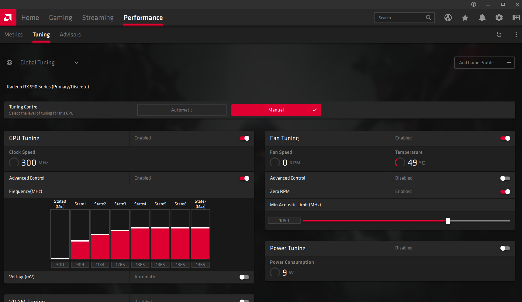

Zdravím potreboval by som poradiť kedže som v tomto nový skladal som nový PC
ASROCK Radeon RX 590 Phantom Gaming X 8G
AMD RYZEN 7 2700X
HyperX 32GB KIT DDR4 3200 MHz CL16 FURY series
GIGABYTE B450 GAMING X
Corsair VS650 White Certified
po osadení tejto grafiky mi začali padať hry cca po 5 - 10min. hrania, hra zamrzne a vypne sa.
pokiaľ znížim zrejme výkon grafiky (Frequency) tak je to OK
Samozrejme by som bol rád keby nový PC dokázal ísť na plný výkon podla toho čo som čítal o tejto grafike myslím si že by mohlo ísť aj o slabý zdroj. Len je teraz otázka komponenty môžem ešte vrátiť do 14 dní preto bude lepšie ak zaobstarám nový zdroj alebo si radšej doplatiť a vymeniť grafiku za túto
https://www.alza.sk/gigabyte-geforce-gt ... 699197.htm
neviem teda či z touto grafikou by to už šlo na 100%
za každú radu Ďakujem.

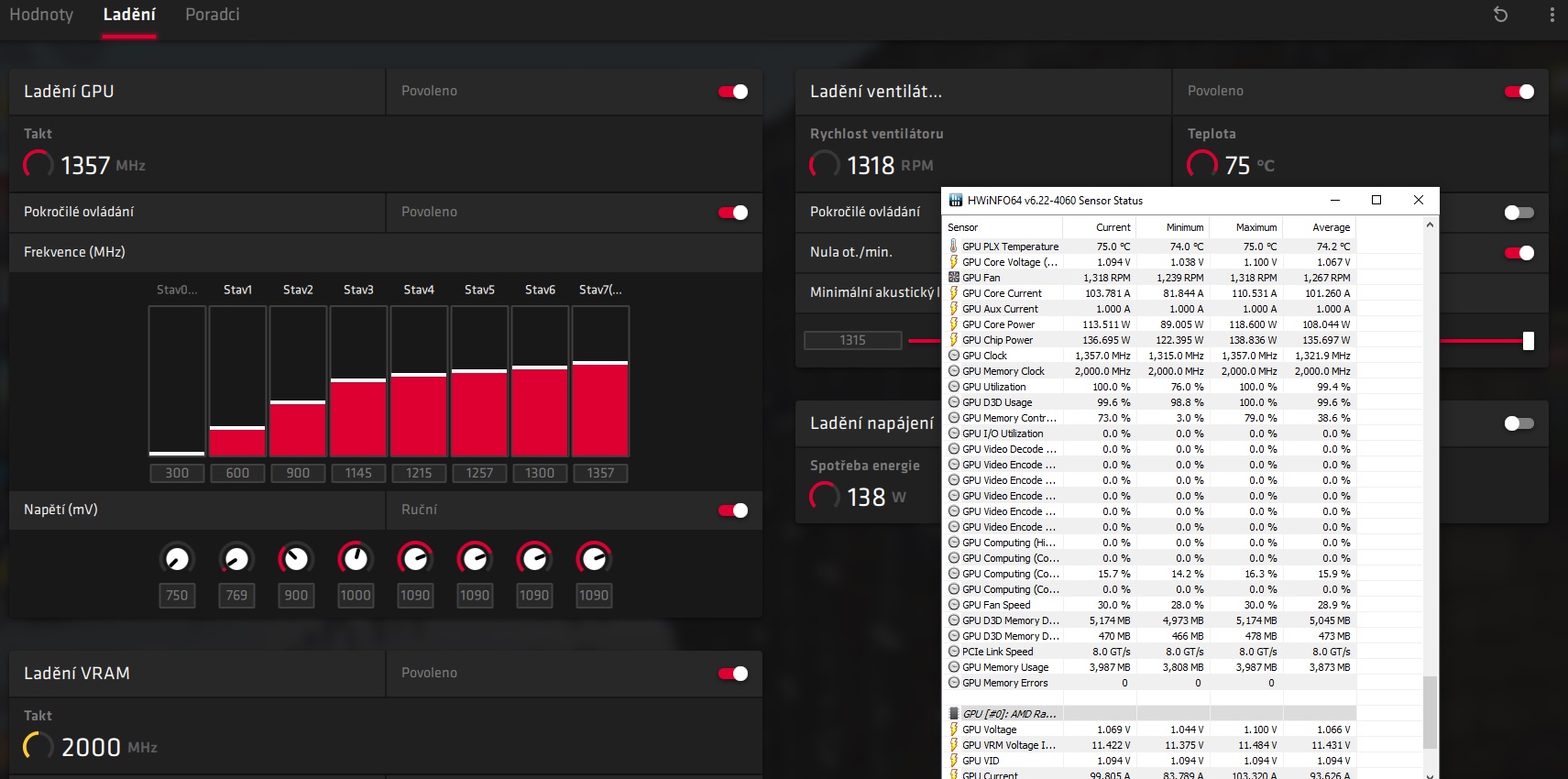

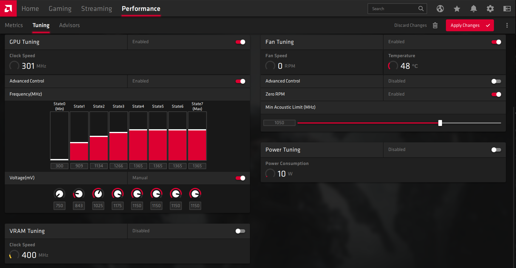

Na obrázku není vidět jaké máš nastaveno napětí. Každopádně můžeš zkusit nastavit hodnoty,tak jako na obrázku níže a otestovat. Takhle to mám nastaveno a odzkoušeno s RX 580.

Napetie je nastavené takto pôvodne
ked ho znížim alebo zvíšim len o 10mv tak hra spadne do 10sekund.
