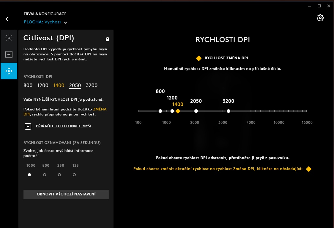

Koukal jsem na myši od Logitech a do 1000 Kč, jsou jen myši s 1000 dpi. Přitom konkurence nabízí i 2400 dpi. To mají myši od Logitech tak dobré senzory, že se vyrovnají myším s vyšším dpi anebo se Logitech rozhodl, že vyšší dpi, bude jen pro výrazně dražší myši?

Moje zkušenost je taková, že 1000 DPI (a je jedno, že ve skutečnosti jde spíš o frekvenci) je pro mě nedostatečné, kurzor myši je prostě pomalý. Ale to také záleží na tom, na jakém povrchu se myš používá. Ať si to někdo zkusí například na gauči a uvidí.
