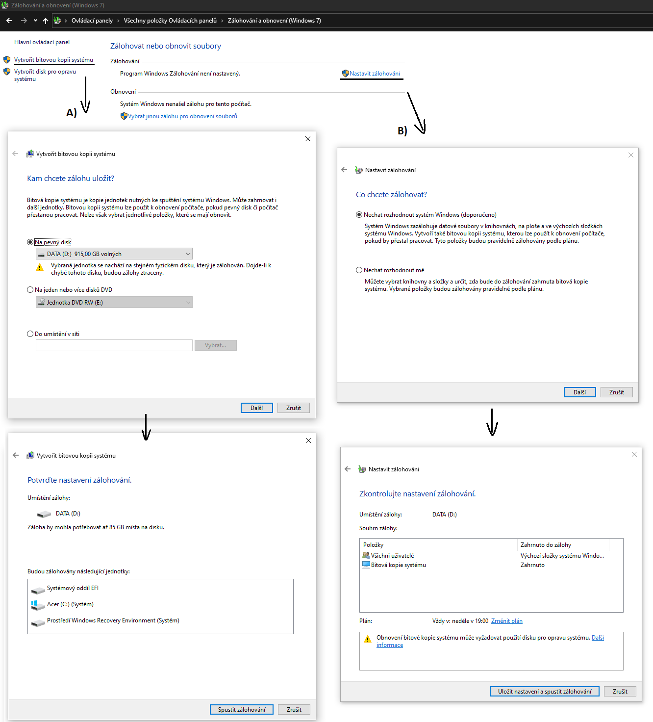

Dokud vše funguje a ani není potřeba zálohy využít, tak je to fajn :) Jestli můžu poslední dotaz ohledně toho: viz příloha zda-li je při záloze vhodnější použít kterou z variant? Opravdu díky za aktivitu v tomto vlákně.
(EDIT: btw. vybraný disk je pouze příklad)

Zálohovat samozřejmě na jiný disk, než na kterém je systém (viz žlutý trojúhelník a varování). Pokud je v počítači disk jenom jeden, tak na disk externí. Mimochodem, pokud bude připojen externí disk, systém si ho sám vybere. Osobně dělám jen bitovou kopii, ostatní zálohování nepoužívám. Každý si zvolí, co mu vyhovuje.
