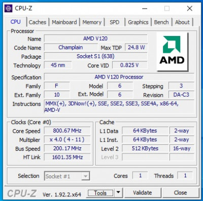

Udelej screenshot z CPU-Z co ukazuje ze je tam ted.

Příspěvekod Passerati » 05 srp 2020 10:09
Zde přikládám screnn

Příspěvekod petr22 » 05 srp 2020 10:20
Takze je to naopak to nejslabsi, co tam byt muze.
Dle specifikaci by tam mel jit az 4 jadrovy Phenom II se stejnym socketem.

Příspěvekod Passerati » 05 srp 2020 10:32
takže když ho sezenu nemuselo by to být zase tak špatný ne ? :)
