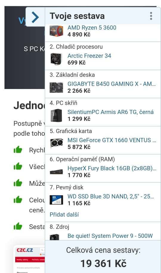

Zdravím všechny,
bohužel již i pro mě nastal čas se poohlédnout po novém stroji. Můj 1. PC dědeček jenž úctyhodně bojoval celých 12 let jde do kopru a jsem rád, že se mi ho povedlo ještě nakopnout abych dokázal napsat tento dotaz :D.
Jsem klasický laik co dokáže posoudit komponenty pouze na základě zevrubnější analýzy a max procesor a grafiku. Vhodnost základových desek, zdrojů, ramek či popřípadě casek (např. z hlediska počtu ventilátoru, air flow, materialu atd.) jde už mimo mě :D. Proto se chci zeptat ostřílených pardálů, aby zakoupené komponenty spolu ladily a jeden druhý neomezoval.
K věci:
Mělo by se jednat jak už předmět uvádí o herní PC do 20 000,- (kdyby bylo nezbytné tak klidně i něco přes), existuje snad 100 starších her, které jsem si chtěl v životě zahrát, ale děda už na to neměl. Bude se jednat spíše o rekreační gejmení, ale zas aby mi počítač umožnil si případně zahrát i nějakou tu novou hru. Proto nechci kupovat PC za 10 000,-. Už jsem si těch lagů a přeinstalovávání OS za ty roky užil až až :D :D.
Zde přikládám takový návrh, který jsem si udělal v CZC pc konfigurátoru (viz příloha):
https://www.czc.cz/264414,253607,265036,284625,257116,268178,230175,220368/kody
Dotazy:
Měl bych si pořídit GeForce aspoň 1660, ale jaký přesný model to netuším.
Jestli je lepší procesor Ryzen 5 3600 a nebo od intelu generace i5 ale jakej to také netuším :D.
Co se týče základovky, ramek a dobrého osvědčeného zdroje (hlavně funkčnost) v tom jsem mírně v pytli.
Co se týče hard disků, jestli je dobré mít SSD s OS a normál třeba 1 TB na ukládání věcí a nebo stačí pouze klasický.
Jelikož jsem majitelem 2 koček (chlupy úplně všude), potřeboval bych casku s dobrými filtry a vzhledem ke komponentům asi i s dobrými ventilátory (na vzhledu mi až tak nesejde, nemusí to blikat jak vánoční stromeček :D).
A asi bych potřeboval ještě nějakou dobrou mechaniku i s možnosti vypalování :D.
Předem moc děkuji Všem za odpovědí. Snad jsem vše důležité řekl a nikdo při čtení tohoto slohu nepřišel k újmě.
S přáním pěkného dne,
Morty

Jsem rad, ze @xbs zde postuje jehoo sestavy, kloboucek... taky jsem rad, ze tam davas uz rychlejsi RAMky! Pokud bys mel nejakou tu korunu navic, tak bych pouvazoval nad grafikou AMD 5600 XT Pulse a zdrojem Corsair RMx 550W/650W... no a pokud bys jeste nasel nejakou kacku navic, tak vzit lepsi skrin (cca 1900,- Kč - bequiet 500)

u trojkovejch Ryzenů dávám 3600MHz paměti normálně, jen u 2x16GB z cenovejch důvodů 3200MHz... u zamčenýho Intelu se to taky vyplatí, dyš ty moduly stojej tak málo a dá se tam cenově rozumnej Z490 bórd...

Ahoj, říkáš že jsem byl poctěn radou od totálního guru mastra (xbs) ? :D. Ta case se mi moc líbí, tu bych i vyměnil, ale když vyměním všechny ty komponenty co si navrhl, tak se dostávám už na 25k :D. Původně jsem chtěl do toho dát jen kolem 17k. Ještě furt nevím jestli ten procesor od intelu a nebo ryzenu :/. A ještě jsem samostudoval co se týče té grafiky od Palit a lidi z ní mají smíšené pocity no, jestli by nebylo lepší vzit GIGABYTE GeForce GTX 1660 SUPER OC a nebo tu co jsem tam původně měl MSI GeForce GTX 1660 SUPER VENTUS XS OC. Ale upřímně a natvrdo řečeno, vím o tom ho*no a taktovat to fakt nehodlám :D.

jakejch 25k? vychází to kolem 21k (cenu navíc eště navýšila zbytečná mechanika) a sám píšeš, že něco nad 20k sneseš dyš to zato bude stát... Palit/Gainward bych se fakt nebál, ale klidně dej i tu Gigabajtku, ale SUPER verzi, v původnim návrhu máš obyč GTX 1660, proto ta nižší cena... jinak z těch dvou návrhů hernim výkonem líp Intel...

Minimalne bych pouvazoval s tou grrafikou, AMD 5600 XT (Pulse od Sapphire) je o dost vykonejsi nez 1660S... co se tyce CPU, je to na tobe... ale rozdil je v jednotkach % a spise ti AMD pomuze ve vicevlaknovem vykonu a budes mit ten PC vice multimedialni.

To Eldenroot: No s těma vláknama je to promě trochu španělská vesnice :lookround: , myšleno jakože lepší grafický zobrazeni filmů atd.? Koukal jsem na ty GeForce 1660S a je jich taky požehnaně, teď jakyho výrobce :lol: asi se mi nejvíc líbí od gygabitu nebo msi. Kdybych tam chtěl šupnout AMD 5600 XT, musel bych asi pozměnit i ten zdroj že aby to utahl, nebo lze bezpečné vyměnit jen tu grafiku a casku (je pěkná :D ) a nebudu se muset bát že bych na tom mohl smažit vajíčka :D .

zdroj stačí i na ten Radeon, u některejch her je rozdíl s tou í-pětkou víc jak jednotka procent...

No jelikož k i5 10400F asi nebude brát drahou Z490 desku (pokud teda kvůli pár jednotkám % ve výkonu navíc nechce nějakou super-low end výbavu - jinak i když je procesor levnější, tak s normální deskou na taktování je ve výsledku Intel ještě dražší než Ryzen. Navíc je otázka, jak taková ořezaná deska na co nejnižší možnou cenu jen kvůli chipsetu vůbec zvládne takové OC), tak bude muset používat RAM jen na frekvenci 2666 MHz, což je dost velká brzda, která výkon zaráží dokonce spíš ještě až trochu pod Ryzen 3600. i5 ji překoná až jak má taky 3600 MHz moduly pamětí, takže AMD je vždycky někde mezi tím, protože taktovat RAM umí v podstatě každá AM4. Ono to je ale v podstatě jedno, jestli jsi o chlup nad nebo pod, spíš bych vybíral podle ceny, což vychází víc výhodněji spíš pro Ryzen když zohledním i poměr cena/výkon u desek a jejich kvalitu tak cenově vychází líp a je levnější.
