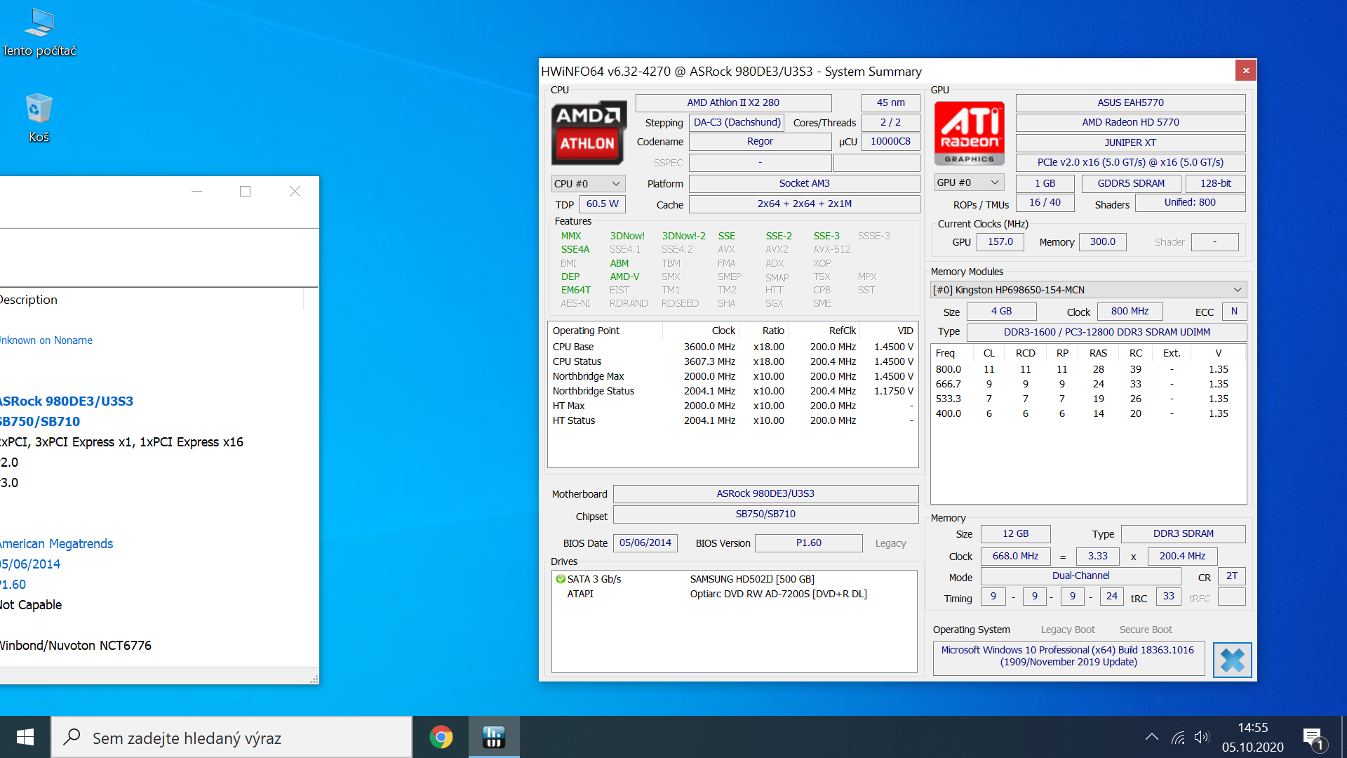

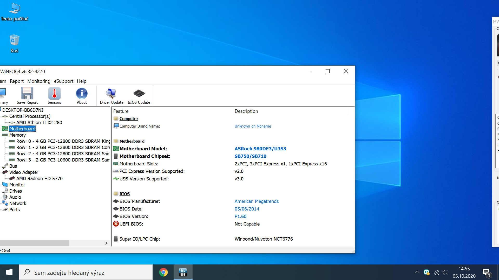

Potřebujeme vědět jakou máš základní desku.
Pokud to nevíš,tak si stáhni prográmek HWinfo. A pak sem hoď screen.

Dobře. Momentálně jsem venku, až přijdu domů, tak to stáhnu a screen pošlu sem.

Re: Upgrade PC
Tak podle podpory výrobce tam můžeš dát nejvýš FX 8370 nebo FX 8350.
https://www.asrock.com/mb/amd/980de3u3s3%20r2.0/#CPU
Výkonější než Athlon X2 je určitě,ale na novější Intely nemá.
