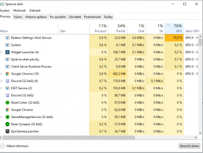

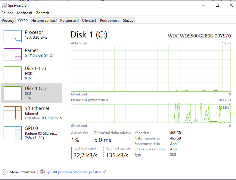

Já bych začal tím, že bych se podíval do Správce úloh, zda jsou nějaké části počítače (RAM/procesor/disk) vytížené a případně čím. HJT je až další stupeň.

Příspěvekod Apolda » 13 úno 2021 23:36

Tak podle toho screenu to vypadá v pořádku. A kdy pociťuješ to zpomalení, při jakých činnostech? To by chtělo podívat se do toho Správce úloh právě ve chvíli toho zpomalení.
EDIT: ted koukám, že GPU (grafická karta) je docela vytížená, přehlídnul jsem to. To by neměla být, pokud na tom kompu nic neděláš. Přepni si ve správci úloh na procesy a mrkni se, co vytěžuje GPU.

Akorát to nechápu že Radeon settings žerou tolik

Příspěvekod Michael850 » 13 úno 2021 23:56
Tak ten proces zkus ukončit.

Příspěvekod Apolda » 14 úno 2021 00:06
Už vím co to je, jsou to klipy, které když ukončím tak už je to v normálu, ale to pořád nevyřešilo můj problém s tím, že pc je pomalý jako že se zapíná pomaleji všechno se načítá pomaleji. Myslíte, že by to mohlo být třeba ramkama? Nebo to mám dát na ten HJT test tady na foru?
