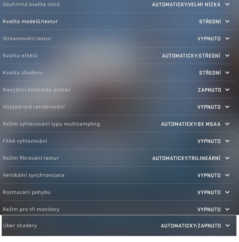

Dobrý den, potřebuji nějak upgradovat svůj pc pro hraní csgo. Momentálně hraji s tímto HW : procesor intel core i3 4130, 8GB ddr3 ram, Nvidia geforce gtx 660, moje fps se pohybuji v rozmezí 35-110 fps skáče to nahoru a dolu a hra je trochu sekavá. Vyplatí se něco v pc vyměnit nebo rovnou koupit něco nového popř nějaké doporučení? Hraji hry jako csgo, fortnite, dead by daylight, gta V, World of tanks a LoL.
V tomhle oboru se moc nevyznám jsem spíše víkendový hráč :D proto se ptám o radu zde. Nastavení hry v csgo posílam v příloze. Předem děkuji za rady.
