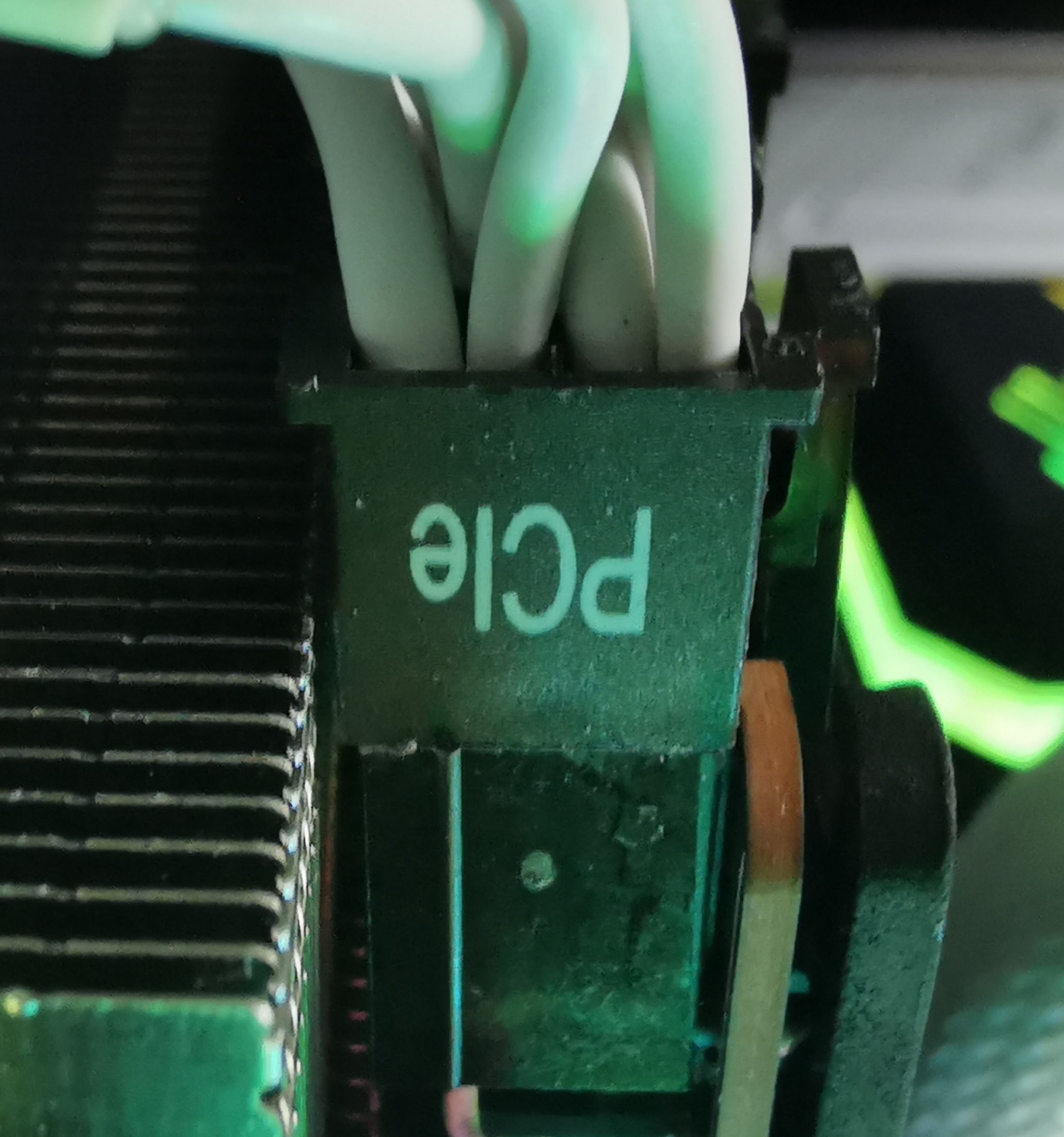

Nevím, leda že bych měla něco blbě zapojené? Takto koukám, 2x PCIE mám v grafice, MB mám také, Audio také, front panel také, CPU fan také. Jediné, co vím, je to, že na CPU mám 8 pin, který tam samozřejmě šel v pořádku, jen neseděly "tvary", resp. místo čtverečků byl někde ten půl čtverec a dole zkoseny. Nevím, zda je to problém.

Nejsou prohozene pridavne napajeni ?
On ten 8 pin na procesor a ten 2x 8 pin na pridavne napajeni grafiky vypada podobne.
Lisi se prave ty tvary konektoru. Tzn do desky je zapojene to co ma jit to grafiky a opacne.

Tak zkusit to mohu, ony ty kabely že zdroje na sobě mají i značku, kam patří.

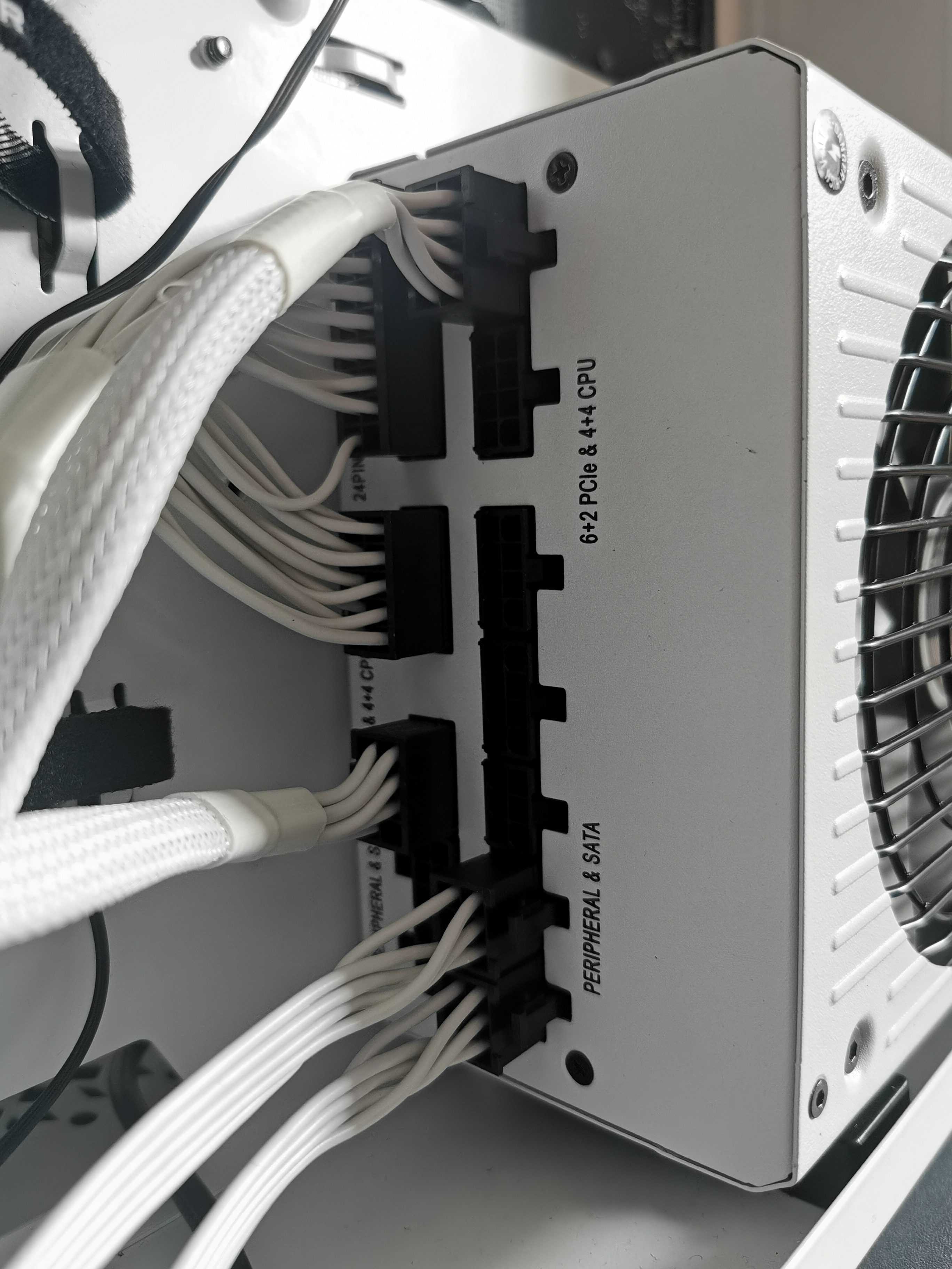

Jinak, takto zapojeno ve zdroji. CPU jde nahoru do CPU konektoru, ten 24pin do MB, jeden SATA na disk a druhý na chladiče. A vzadu je ten PCIe, co jde do grafiky.
Teoreticky můžu zkusit 2 kabely do PCIe (každý zvlášť, teď je vlastně jeden a dělí se na 2x 6+2 pin).
