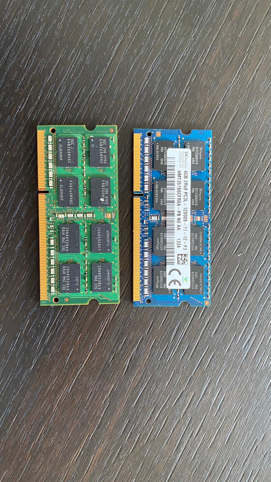

chtěl jsem se prosím zeptat ohledně upgrade RAM na Notebook ( DELL Inspiron 13-5378 )

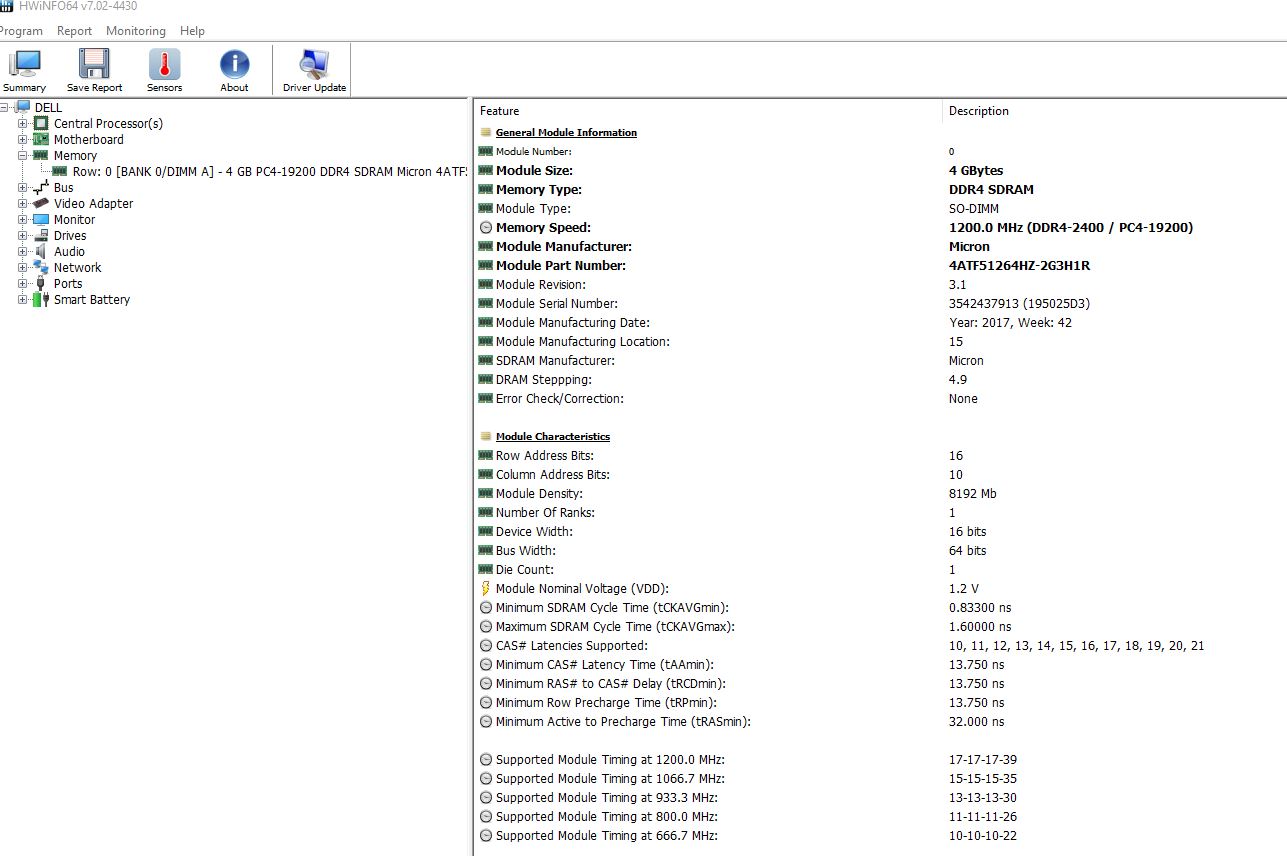

Aktuálně zde mám jednu 4GB RAM DDR4 SO-DIMM (viz otisk HWinfo v příloze) a chtěl bych přidat další 4GB.Mám doma další dvě 4GB paměti (také v příloze), ale ani jedna z nich tam nejde jelikož je maličko menší a ten zářez dole je více ke straně.
Poradíte jakou RAM dokoupit aby zde fungovala? něco málo jsem našel ale je zde problém jestli dokoupit Single nebo Dual Ranked?

Ty DDR3 tam rozhodne nenacpes! Musi to byt DDR4, stavajici je single, 2400MHz.
Takze treba Crucial nebo Kingston

Tak to se omlouvám, ale nevím kde jsem přišel na to že to jsou DDR4
A musím brát zase single nebo jakou z nich mam vybrat? nebo tuto vyndat a koupit dvě dual?
Resp. může být single+single, nebo single+dual, nebo dvě dual?
S těma MHZ 2400Mhz to je taky, na HWiNfo je memory speed 1200MHz jede to tedy těch 1200 nebo 2400? případně jde upgrade i tohoto?
PS: nevíte prosím za jakou cenu tak mohu prodat ty dvě DDR3?

1200MHz dual, v zavorce mas DDR4-2400, takze ber 2400 nebo rychlejsi. Ja bych zvazil nakup 8GB modulu, abys mel dohromady 12GB a ne jen 8GB. A nakup tak, abys mel 14 dni na vraceni v pripade problemu s kompatibilitou.
Edit:
Ty DDR3 bych nabidnul za 250Kc/kus, pokud to jsou oba 4GB moduly.
