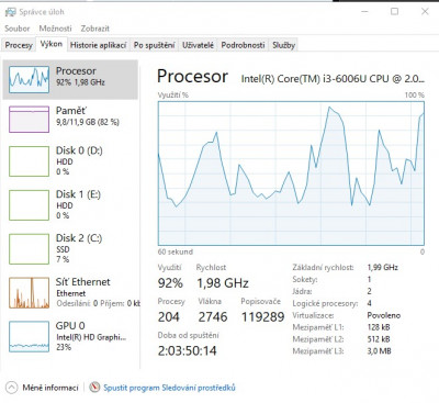

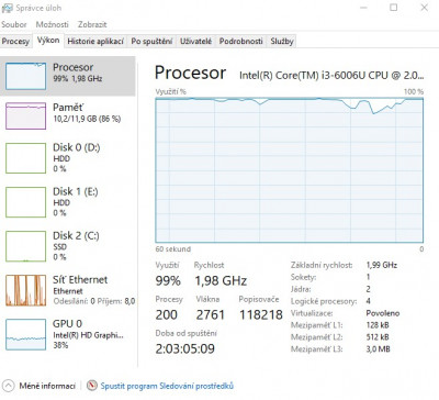

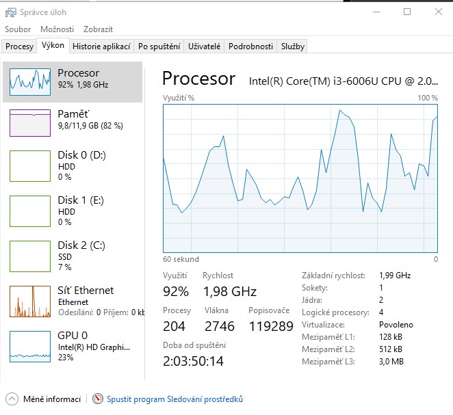

Ahoj všem, mám notebook s i3-6006U s původně 8 GB RAM, do druhého slotu jsem dokoupil další 4 GB. Celkem nyní mám 12 GB, což by mělo být super, ale má to háček. Za hodinu od spuštění firefoxu firefox zapní RAM na 90 %, spuštění videa na youtube = CPU na 95-100 %. Notebook je trvale na hranici svých možností. Nechce se mi studovat pozadí problematiky závislosti CPU na objemu RAM: Tak se raději ptám.
Pomůže mi když z 12 GB udělám třeba 32 GB? Hádám, že 16 nepomůže GB, protože to je jen o 4 GB více, stejněou chybu jsem už v minulosti udělal, když jsem si myslel, že když přidám 4 GB k 8 GB, tak, že to bude OK, není.
Vtipný je, že můj 2 roky starý Dell Inspiron 5770 nezvládá tím pádem ani kancelářskou práci. Nechápu to. Ale z většiny to dělá jen samotný firefox. Přiznávám, že mám tři monitory, třeba 6 oken firefoxu a nonstop běží nějaké video a mnohdy třeba 30 otevřených záložek.
Myslíte, že přidáním RAM se výkon zlepší?
Děkuji
						Přikoupit RAM?

Procesor vykonove na urovni roku 2008.
Muzes byt rad, ze to video na Youtube jde prehrat a neni z nej slideshow.
Nevim co presne je stare 2 roky, ale ten procesor je z roku 2016 a je to temer ten
nejslabsi procesor dane produktove rady. Pouze 2300 bodu v Passmarku, tam je problem.
Predpokladam ze zatez cpu zmizi kdyz vypnes to video.

Chápu to tak, že mi přidání RAM nepomůže. Že více RAM procesoru nijak nepomůže. Možná rychlejší RAM by pomohla? Nebo to na RAM vůbec nemá vliv? Prostě je slabý CPU, ale to hádám vyměnit nemůžu, protože je nevyměnitelný, možná se zkusit podívat, zda někdo neprodává jen základní desku s i5, ale to bude hádám z bláta do louže, chce to už po 3 letech koupit nový notebook. Holt příště nebudu na CPU šetřit. Nebo nebudu kupovat notebook, který nemá upgradovatelné CPU.
@Petr22 Notebook jsem kupoval před 3,1 rokem za 28 tisíc u CZC. Na CPU jsem šetřil, ale říkal jsem si, že mi to bude na kancelářskou práci snad následujících 5 let stačit, že by do toho nedávali tak uplně CPU sračku, tak jsem si nedělal žádný CPU research.

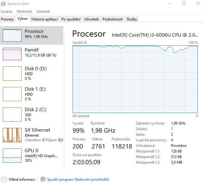

Je to tak, při stopnutí videa se CPU začne mlátit mezi 50-75 %
@Zivan Jo, když se prhlížeš na tresholdu 96 % RAM usage začne sekat, tak vypnu a zapnu a RAM je rázem prázdná.
@petr22 Ten kodek nejspíš můj prohlížeč používá, ale je to bezúčelné.

Kdyz vypnes video, tak by zatizeni CPU melo klesnout treba k 10%. Rozhodne ne 50-75%

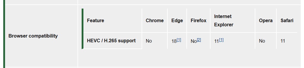

@Zivan To je sice hezké, ale já potřebuji i podporu na straně prohlížeče ne? Žádné prohlížeče h.265 ještě nepodporují.
ZDROJ: https://developer.mozilla.org/en-US/doc ... hevc_h.265
Ledaže bych si půl youtube stáhl do PC a koukal offline.

Opakuji - na Youtube nejsou videa v H265, pouze H264.
A i tak mas procesor na 100%.
Az bude AV1 tak neporehrajes nic.

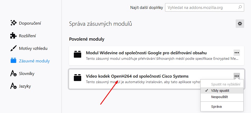

Ja ti nevim, v notebooku mam i5-2410M, v Passmarku necelych 2000 bodu, tedy starsi nez ta i3, v Passmarku pomalejsi (jinde drobne rychlejsi) a starsi integrovana grafika. Nactu Youtube, nejake video, prepnu na 1080p a behem prehravani mi zatizeni procesoru skace mezi 22-33%. Mam tedy ve Firefoxu doplnek h264ify.
To mam ve Firefoxu otevrenych snad 100 zalozek (vetsina uspana), jsem pripojeny pres Citrix na vzdalenou plochu, mam spusteny Outlook, Teams, Skype, Edge, Excel a par dalsich drobnosti. A PC jsem naposledy restartoval pred tydnem.
