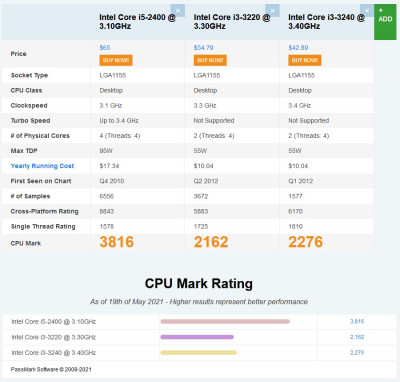

Zamýšlím se nad rozdílem výkonu mezi 4 jády 4 vlákna VS 2 jádra 4 vlákna.
Ale ptám sevám, protože sám si nedokáži odpovědět. Fakt je mezi vláknem které je spřaženo s jedním nesdíleným jádrem o toli výkonněšjší než při hyper-threadingu? Měl jsem za to, že v tom je minimální rozdíl max 10-15 % výkonu vlákna.
[list=]
[*]Vlastně hlavní moje otázka je: Proč je ten i5 o tolik výkonnější (o tolik lepší hodnocení výkonu) než ty i3, když má base pracovní frekvenci dokonce menší? Je to hádám tím, že každé vlákno má své nesdílené jádro? Takže výkon mezi jední jádrovláknem je fakt velký oproti jedným vláknem sdíleného jádra?
[*]Podotázka, jaké jsou podmínky pro práci v turbo-boost frekvenci?[/list]
https://www.cpubenchmark.net/compare/In ... s765vs2912

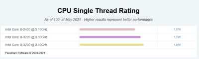

Jáj celé špatně, už tuplem to nechápu. Potvrdila se moje doměnka, že rozdíl mezi výkonem vláken není žádný znatelný rozdíl. Teď jsem si všiml, že single thread hodnocení mají ty i3 dokonce lepší, přestože sdílí jádro.
Takže: Proč má ta stará i5 lepší hodnocení výkonu než ty novější a rychlejší i3?
Děkuji Vám za vysvětlení.

Ta i5 je určitě výkonnější, když má 4 jádra vs jen 2 jádra oproti i3, to HT to už tak nespasí a 1 jádro nemá zas o tolik výkonnější, aby to dorovnalo deficit 2 jader. Je spíš otázka, jak ta jádra dokáže využít aplikace, čistě teoreticky pokud by došlo na využití třeba jen 2 jader, tak by byla ta i3 skutečně výkonnější, ale to jen protože u té i5 nedojde k maximálnímu využití, neznamená to, že by byla výpočetně celkově pomalejší.

Jinak taky záleží i na té architektuře - mezi SB a IB (2. a 3. generace) jsou nějaké rozdíly i třeba v IPC (výkon na takt), takže i když jsou frekvence nižší, vůbec to nemusí znamenat, že procesor bude pomalejší.

Vdyt ta 4 jadrova i5 ma skoro 2x vetsi vykon nez 2 jadrova i3.
HT neudela nic jineho, nez ze rozdeli vykon jednoho jadra jeste na dve casti.
4 fyzicka jadra jsou pochopitelne vykonnejsi nez 2 fyzicka a 4 virtualni.
Kdyz pustis na te i3 jednojadrovy test, tak se samozrejmne zatizi jedno fyzicke jadro
na maximum a HT se vubec nepouzije.
Zjednodusene - 3816 deleno 4 je mene, nez 2200 deleno 2, tak proto.

ivy je to samé co sandy, jen na lepším procesu + usb3 a nějaké fičůry navíc, pak haswell měl lepší ipc, nakonec skylake při svém vydání bez konkurence ...pak přišel ryzen ... teď to intel jen lepí ... zatím ... jak píšou odborné články, HT ti dá 15-30% výkonu navíc, ne vždy samozřejmě, proto ta i3 je v multi zhruba na 60 procentech výkonu té i5 ...
