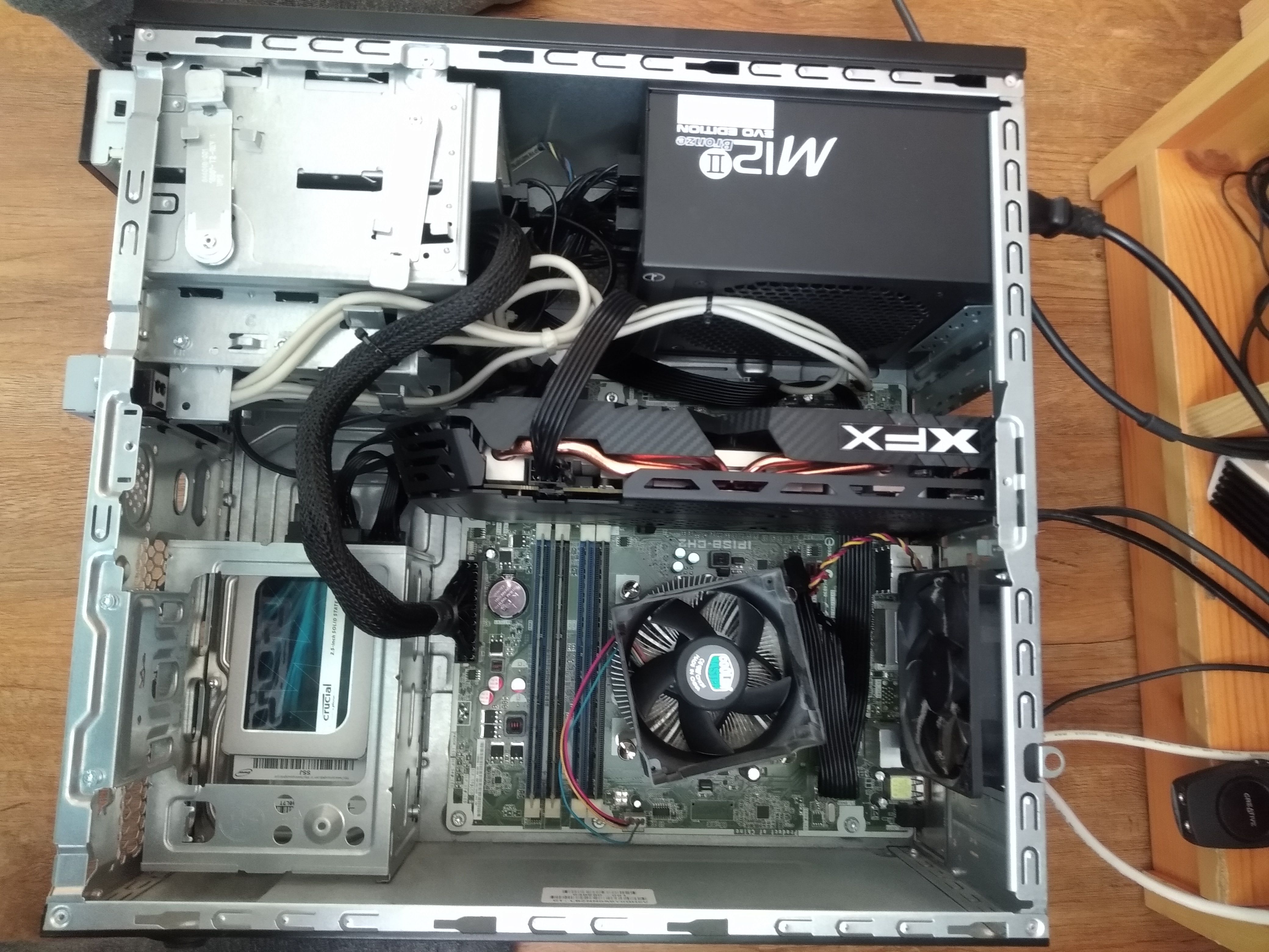

Ahoj, sháním novou case pro můj PC, který se mi při vysoké zátěži přehřívá a je hlučný (hlavně GPU). Mám microATX desku (https://support.hp.com/us-en/document/c02854392), DVD mechaniku, 3,5" HDD + 2,5" SSD.
PC mám ve stole (šířka max. 18 cm), proto bych potřeboval vyřešit airflow tak, aby bylo sání zepředu (ideálně s filtrem), poraďte, jestli a jaké větráky případně dokoupit. MB má pouze jeden konektor na case fan.
Přední stranu bych chtěl ideálně nějakou nevýraznou (ne RGB). Rozpočet celkem 3k.
Díky

Nad 15 cm, za je 5 cm ještě stůl, a pak 5 cm mezi stolem a zdí (stůl je vzadu otevřený, tzn. teplý vzduch může do strany nebo nahoru). GPU XFX RX 580, chladič nevím, viz. foto.
Ještě jsem přemýšlel, jestli by stálo za to vyhodit tu klec na HDD a místo toho tam vyřiznout díru na větrák.

Příspěvekod lukas222 » 29 črc 2021 17:07
ta case je zla, nepomozes si az tak ani pridanim ventilatora napredu, grafika sa tam bude so zdrojom stale smazit.
https://m.alza.sk/be-quiet-pure-base-50 ... 225911.htm
+dokupit fan splitter..otazka kolko tych ventilatorov doska nakrmi ale aj dva budu vpohode(jeden v predu, druhy vzadu hore) bol by to neskutocny rozdiel v teplotach oproti tomu co mas teraz.
ten case fan na doske ako vyzera vlastne..slus to odfotit lebo toto je nejaka oem doska to tiez moze byt problem.
