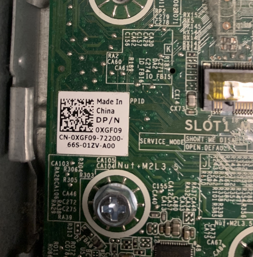

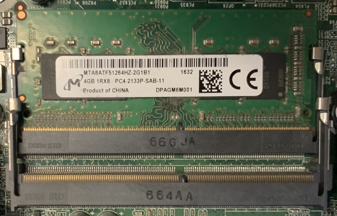

chtěl bych se poradit, zda mi pomůžete s výběrem RAM paměti do OptiPlex 3046 Micro [ https://www.dell.com/ae/business/p/opti ... desktop/pd ].
Podle všeho co jsem zjistil by konfigurace RAM paměti měla být DDR4 SODIMM 2133MHz. Ale když jsem koupil tuto: https://www.czc.cz/corsair-value-select ... 45/produkt, tak jednoduše do slotu nezapadá, jelikož je asi o 6mm delší než slot.
Snažil jsem se orientovat skrze produktové číslo původní RAM paměti.
Díky moc, pokud mě aspoň navede, kde jsem se sekl nebo udělal chybu.
Základní deska
První RAM paměť

Kdyz tu puvodni pamet vytahnes a das vedle te dokoupene, tak jsou opravdu ruzne siroke?

Tohle jsem nezkoušel, a teď ani to nemám u sebe. Spíš mě právě zaráží, že stejné parametry a spíš mi to do toho slotu nešlo.

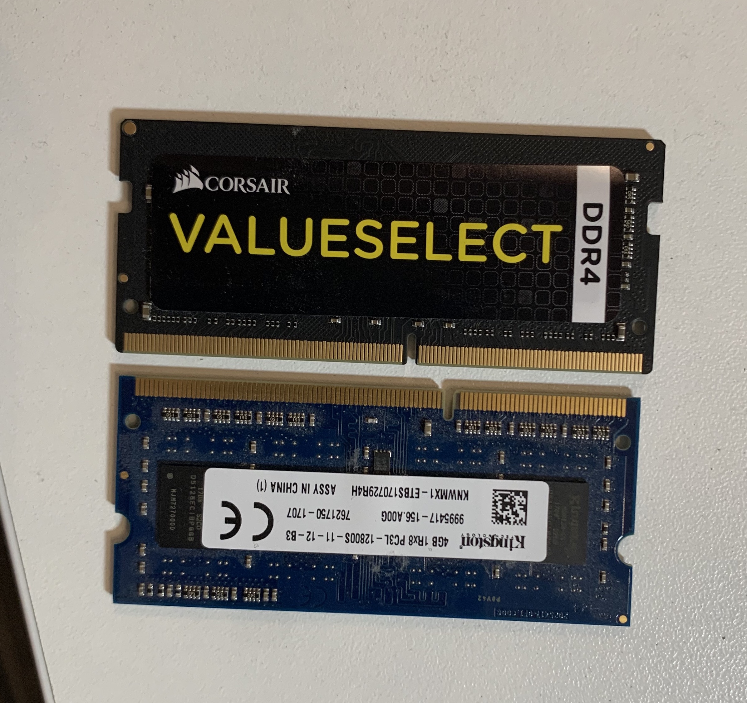

Vyfot starou a novou RAM lezici konektory k sobe tak aby na jedne strane zacinaly na stejnem miste.
Toto jsem nikdy nevidel a chci to videt, DDR4 delsi nez je DDR4 slot a jiny modul.

RAM nahoře je nová, a ta dole je původní.

Jedna je DDR4, druhá DDR3, takže je celkem logické, že tam nejde.
V prvním příspěvku máš ale vyfocenou DDR4. To není tvoje fotka?

Nekde ve tvem popisu se stala chyba - puvodni RAM je DDR3L a jak sam vidis, vyrezy ma uplne jinde.
Tipuji, ze jsi spletl modelove oznaceni Dellu a neni to 3046.

Jakpakto ze je puvodni pamet nejdrive DDR4 (zelena) a ted najednou DDR3 (modra)?
Nerikej, ze na obou fotkach "puvodni" pameti je ten samy modul. Napred mas fotku zakladni desky
s DDR4 modulem a ted je puvodni DDR3 modul a ne DDR4 z prvni fotky. A to je zaroven pricina problemu
- davas DDR4 nekam, kde maji byt prokazatelne DDR3.
Kde se vzaly ty fotky na zacatku? Je to skutecne tvuj pocitac nebo jsi ty fotky nekde nasel?

Hoši díky moc za rady. Přiznám se že mi z toho hrabe, protože jsme kupovali 2 počítače, stejná řada stejné označení. První fotka je z prvního počítače, a druhá fotka je druhého počítače. Absolutně jsem netušil, že když to bude stejná řada, že tam může být taková odlišnost. Budu se tím muset ještě více prokousat. :shock:
