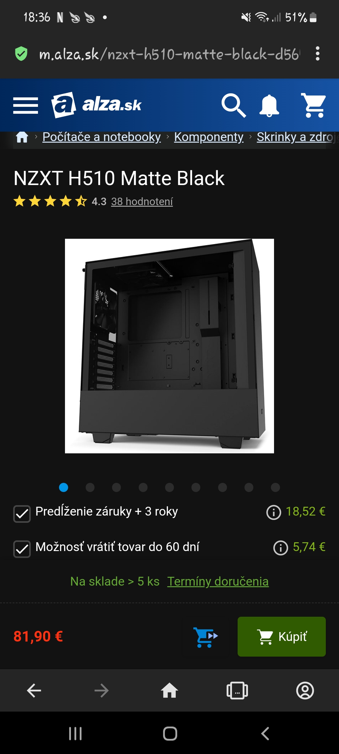

Čaute,mam takúto skrinku a chcem sa opýtať ci sa oplatia dat dať ďalšie 2 ventilátory, momentálne mám 1 navrchu a 1 vzadu..na prednej strane mam 2 otvory na ventilátory ale ta predná strana je úplne zatvorená ak to správne pisem:)

Pod předním panelem je obdélníkový otvor asi 20x4cm pro nasávání vzduchu. Je tam i vyjímatelný prachový filtřík. Kolikrát mi vypadl, když jsem neopatrně manipuloval se skříní. Takže tam klidně další ventilátor dodej.

A to je jedno aký tam dám?ci si mam na niečo dávať pozor?a jedno ci ho dám dole alebo hore ??

Můžeš dát 120 i 140mm ventilátor. Nejlépe tak, aby vháněl studený vzduch pod grafiku. Ta jej bude nasávat, tlačit částečně ven a zpět do kejsu. Horký vzduch z grafiky a od CPU pak vytlačí ven ty dva ventilátory. Zdroj by měl být dole v tunelu, mřížkou dolů tak, aby nasával studený vzduch separátně zespodu přes prachový filtr a vytlačoval horký dozadu. Nezapomeň si zjistit, zda máš ventilátory kam připojit (Sysfan-MB, HUB), případně použít PWM splitter pro spojení více PWM ventilátorů do jednoho PWM konektoru na MB.
