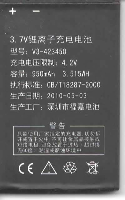

Příspěvekod atari » 01 čer 2022 12:34
Sháním baterii Li.Ion 3,7V 950mAh 3.515WH, rozměry 53,2 x 33,9 x 4,7mm - foto v příloze.
Nemůžu ji nikde na netu najít. Má někdo tip, kde ji sehnat?

Ja zas nasel, ze do verze V3 (bez plus) sla baterie pro Nokie, BL-4C a BL-5C, ale ta ma 3,7V a na fotce je 4,2V

Je to jednoclanek, oboje je spravne, plne nabity bude ukazovat 4.2V.

Zivan: to 4,2V je nabíjecí proud. (opr.: překlep, nabíjecí napětí ..)
Podařilo se mi najít rozměry na tu Nokii BL-4C, a jsou stejné, takže by to mohla být ta správná baterie, vzkouším.

"to 4,2V je nabíjecí proud"
Proud?
Principialne je jedno, jaky aku tam das, dokud se tam vejde (3,7V)

ta evolveo má stejné rozměry jako ta do Nokie, akorát o 1.5mm tlustší ... 4,5 vs 6 mm ... má vyšší kapacitu

já při psaní byl už myšlenkama u proudu, tak to byl překlep...
Tak jsem koupil tu Nokii BL-4C, a pasuje tam a přístroj se rozběhl. Má trochu vyšší kapacitu, tak doufám, že nabíjení bude v pořádku.
Nevím totiž jak probíhá ta komunikace mezi nabíječkou a baterkou.
Pokud ta evolveo má 6mm, tak by se tam nevešla.
