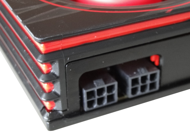

240W zdroj je malo. Samotna grafika (ten Radeon) ma v plne zatezi spotrebu 250-270 Wattu.
Ten 500W zdroj je nutnost jestli ji chces pouzit.
To co potrebujes je grafika, ktera nema pridavne napajeni a vystaci si se 75W ze zakladni desky.
Geforce 1050 napriklad ?

Tak už vidím, že i ta Radeon má přídavné napájení přes 2x 6pin, ale můj zdroj žádný takový konektor nemá. Tzn. v tom PC minebude fungovat žádná výkonnější grafická karta, protože nemá dostatečné napájení (jen z desky 75W, což nestačí). Takže tyhle optiplex SFF nikdy nebudou pro hraní her, musel bych sehnat úplně jiný počítač.

Geforce 1050 ma TDP 75W, takze by nemela mit konektor pro pridavne napajeni.
Karta, ktera ma pridavne napajeni, ho musi mit zapojene jinak nebude fungovat korektne.
Se stavajicim zdrojem musis pouzit kartu, ktera pridavne napajeni nema.
