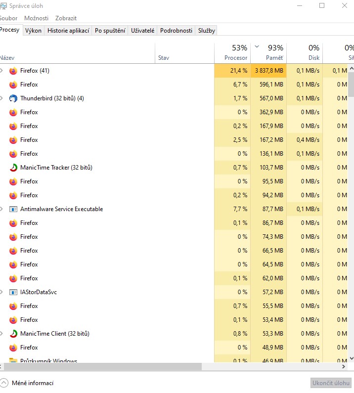

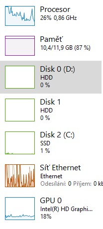

Ahoj, přemýšlím, jestli když přidám RAM, popř. koupím přímo nějakou sadu, aby k sobě pasovali lépe, teď mám moduly od různých výrobců a dokonce každý z tech modulů má jinou velikost 8 GB a 4 GB. Velikost by neměla hrát roli, když mají stejnou frekvenci, a mají obě stejný rank, je to tak?
Permanentně umím několika záložkami firefoxu + thunderbird využít stabilně cca. 90 % RAM. Na screenshotu to není vidět, ale někdy jede na 90-100 % i CPU. Např. pokud Windows dělá nějakou antivirovou kontrolu či podobné rutiny, dokážu i několik hodin CPU využívat na 100 %. Říkám si, že jestli by to nebylo lepší, kdyby měl k ruce více RAM, zda by to nebylo lepší. Např namísto 8+4, kdybych tam dal 8+8, 16+16 už by jistě bylo naopak kontrproduktivní, když s fotosopem a striháním videa si hraju jen párkrát do roka.

Co to je za zalozky, ze to zere tolik RAM ? Ja jich mam otevrenych 310 a Palemoon (odruda Firefoxu) si bere jen 5 GB RAM.
4+8 GB je samozrejmne problem, protoze nefunguje korektne dual channel.
Pokud tech 4GB neni pripajenych na zakladni desce, tak ho vymen za stejny 8 GB modul jako uz mas.

Linux prostě asi není Windows. Navíc palemoon je lightweight fork. Záložky jsou všemožné, ale nic neobvyklého. Messenger, whatsapp a discord připnuté pak třeba 10 youtube, 20 e-shopů, 10 googlů a to je vše.
Proč je 8+4 prosím problém? 8+8 by bylo o poznání lepší?

Tak 6006U je jen dvoujadro na 2Ghz s HT bez Turba. To taky neni zadna hitparada.
Problem podle me neni v ruznych modulech, ale v tom, ze se RAM zaplni.
U stareho notebooku (Thinkpad X220) jsem taky resil, ze obcas Firefox zacal zabirat vetsinu CPU a u me to resilo vypnuti a zapnuti Firefoxu, kdy se zalozky uspaly. To bude ale s temi kecalky asi problem.

Na kancelarskou praci, na prohlizeni internetu je vliv dual channelu nula nula, nic, ne? Takze jestli to bezi jako single channel, asynchronni dual nebo dual je tak nejak jedno. Dulezity je dostatek RAM.
Jinak souhlas, ze vymenou mensiho modulu za vetsi bych zacal. Jsou tam DDR3L nebo DDR4?

Jsou to dva DDR3L sloty. takže jestli je to dual channel nebo 2/3 dual channel nehraje roli? Já se trochu bojím, že ty 4 GB navíc už nebude takový rozdíl a stejně ho ten firefox vycucá. :-D Buď to dělá nějaký doplněk nebo mám ten firefox možná špatně nastavený. neumím číst logy windowsu, jestli se nekde nespamuje něco o nějakým tvrdším uvolnování paměti přímo systémem, jelikož firefox ji třeba nechce uvolnovat nebo tak něco.
